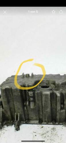

Ob die 22mm wirklich so gefährlich sind?
Seid ihr denn mit der Unterbodenverkleidung denn schon öfter aufgesetzt?
Die Ölwanne hat ja aber auch da wo die Ölablasschraube ist, schon so ne Schutzvorrichtung?!
Das meine ich
Davon Mal abgesehen, ist da nicht das Verstärkungsblech weit drüber ?
Naja, Schutzvorrichtung ist etwas übertrieben. Soll wohl eine sein, was so kleine Alulaschen aushalten, kann man sich leicht vorstellen. Sollte man mit so einem Gnubbel gegen einen Bordstein kommen ( was ja eher unwahrscheinlich ist), verschwindet der auf Nimmerwiedersehen.
Aber ist ja auch kein Geländewagen.
Wie gesagt es muss wohl überlegt sein die Dinger sind praktisch aber das Risiko besteht eben.
Ein Bekannter hatte es mal in seinem Renault (Mittig unter dem Fahrzeug als tiefsten Punkt) es Riss nach dem Kontakt mit einer Fahrbahnschwelle die nur mittig auf der Fahrbahn auflag ab. Das Öl war auf der Straße und die Versicherung (Haftpflicht) zahlte den Einsatz der Feuerwehr nicht da das Fahrzeug durch die geänderte Schraube das Öl verloren hat und nicht mit der Serienmäßigen Ausstattung.
