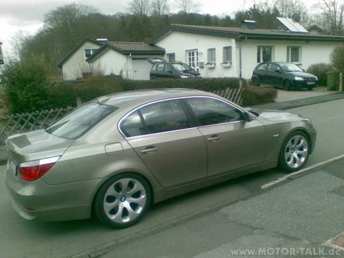

Habe die Ellipsoid 121 vom 6er drauf. Sieht super aus. Reifengröße ist V 245/35 H 275/30. Siehe Bild. Die Fahreigenschaften sind natürlich auch der Hammer.
12042008-002
