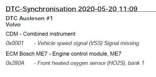

So Fehler kam heute wieder einer, ausgelesen und die alte Geschichte mit dem "zufett".....
Was er mit dem "SpeedSignal" meint, keine Anhung, is was neues....
Als der Fehler kam, rollte ich in den Ort rein....
2020-05-20-fehler
Da sagt er ja Lambda.
Wurde die schon getauscht? Die erste?
Ist die beim BSR Kat anders als beim originalen Kat?

Zu fett laufen kann nur durch einen Defekten LMM oder ein Defekten Kühlmitteltemperaturgeber hervorgerufen werden. Und durch eine falsche/Kaputte regelsonde VOR Kat.
Wie sehen deine Abgas Werte denn aus, wenn du seriensoftware fährst ? Vielleicht ist ja nicht irgendein Bauteil verantworten sondern das "Tuning"...
Dem würde ich nachgehen @Jerry2000 was @Volvo-850-Driver sagt.

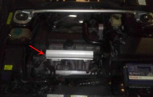

- Kühlmitteltemperaturgeber neu (siehe Bild, da es angeblich noch wo einen gibt, den ich nie gesehen habe)

Wassertempfuehler
Was soll das Bild darstellen? Temperaturfühler?

Würde sagen die Position des Kühlmitteltemperaturfühlers !
