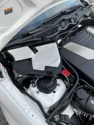

Also ich habe soweit mir bekannt ist alles im Mopf nachgerüstet, sprich diese Dämmungsmatte an der Luftansaugung/Batteriebereich, dann habe ich die Dämmteile in den vorderen Radkästen nachgerüstet, die zwischen dem Kotflügel eingeschoben werden und jeweils an der Motorhabe 2 Dämmteile die quasi über den Stoßdämpferdomen münden. Außerdem habe ich bei meinem Mopf die entfallenen Abdichtleisten an den unteren Türkanten nachgerüstet.
Um ehrlich zu sein spüre ich jetzt keinen extremen Unterschied, man müsste einfach ein Fahrzeug ohne die ganzen Maßnahmen zum direkten Vergleich haben und Testfahrten bei trockener und nasser Fahrbahn ausführen. Am besten natürlich mit selber Motorisierung und Bereifung :-)
Edit: Ich hänge mal einen Satz mit Bildern an :-)
Ansaugung Dämmteil
Ansaugung Dämmteil
Ansaugung Dämmteil
+3

Ich habe mir die Dämmmatte heute mal bestellt…….schaden kann sie ja wohl nicht.
Werde berichten wenn sie eingeklebt ist.

Nach Einbau der Matte am Gebläsekasten finde ich die Geräusche von vorne etwas leiser……das Nageln vom Diesel ist nicht mehr ganz so aufdringlich….. meine ich jedenfalls.
Auch kommt er mir auf Kopfsteinpflaster leiser vor.
Habe mit % gerade mal keine 13 € bezahlt……kann die Matte nur empfehlen.
