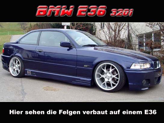

So, nachdem ich nun eine Nacht drüber geschlafen habe, hab ich es jetzt einfach mal getan, und mir die Teile geordert 🙂
Drückt mir mal die Daumen für die Einzelabnahme
aber schaut einfach zu fett aus, um sich das Angebot durch die Lappen gehen zu lassen *g*
Bild der Felgen im verbauten Zustand
Falls jemand noch paar Tips hat zwecks der Eintragungserleichterung, wäre ich ihm sehr verbunden.
Auf dem Bild haben die hinten noch 20er Spurplatten und vorne 15er Spurplatten drinne verbaut mit 215/35/18er Reifen
Dafür mussten die bördeln, ich hoffe ja insgeheim das ich ohne Spurplatten und ner minimalen Tieferlegung von 40/30 drumherumkomme.
Bei ET35 wirds auf jeden Fall eng?
also wenn du noch platten verbauen möchtest (wie auf dem bild), mußt du auf jedenfall ziehen. et 35 + spurplatte 20 mm = et 15. das wird eng 😉 und da ist 100 % nichts mit nur bördeln!

der händler wo ich meine felgen gekauft hatte, hat mir dieses speichen design, was ich jetzt drauf habe, als 18 zoll von einen anderen hersteller auf meinen geschraubt, weil er sie mir andrehen wollte. ich habe ein 60/35 fahrwerk und die kanten sind gebördelt!
die felgen hatten die größe 8x18 et35 mit 225/40 reifen.
bei mir war es schon sehr knapp, ohne ziehen könnte ich damit net rumfahren. im stand ging es aber da war nur noch 1-2 finger platz zwichen reifen und kotflügel!!!
alleine der Eintragung wegen wirst du schon ziehen müssen.Und dazu kommt eine Einzelabnahme.Alles in allem noch mal zwischen 200 - 300 Euro zusätzlich(wenn nicht lackiert wird).
ach so, ist ja ne neuer Breiter. Ja da wirds dann doch etwas enger. Probier es einfach aus.
Einzelabnahme kostet bei uns zwischen 50 und 70 €. Das ziehen Pro radlauf 35 €.
Naja soooo dramatisch kanns nicht werden, da im orig. Borbetgutachten drinne steht ich darf 8x18 vorne und 9x18 hinten fahren.....vorne halt 1 J mehr, das kriegt man schon irgendwie hin...
Hier kostet Radläufe ziehen lassen auch 35€ pro Radlauf...
Einzelabnahme um die 75€ soweit ich mich erinnere...
Und da ich ja nur 215ener Reifen fahren möchte mit 40/30 tiefer OHNE Spurplatten, hoffe ich mal das es nicht so extrem wird - Hauptsache Lauffläche steht nicht über und Restfederweg ist ohne Kontakt :-)
