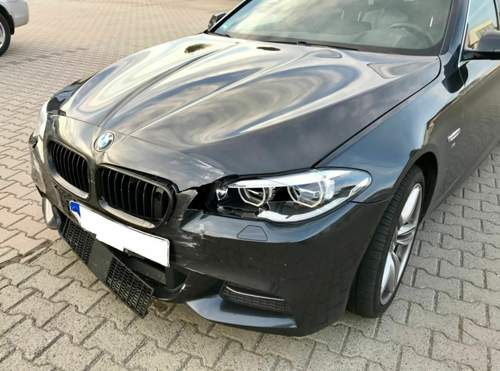

Hat erst gar nicht so wild ausgesehen.... Ab wann Totalschaden?
BMW 5er F10

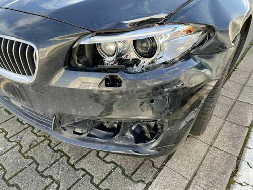

Einschlag links vorne. Eine freundliche Dame hat mir die Vorfahrt genommen...
Bei der ersten Besichtigung hat der Gutachter folgendes aufgenommen:
Stoßfängerverkleidung erneuern
Scheinwerfer links und Nebelscheinwerfer erneuern
Motorhaube erneuern
Kotflügel erneuern
Linke Tür Metallic Lack anpassen
Linker Vorderreifen erneuern
Felge und Spur prüfen
Kosten incl. MWST 9002,-€
Als das Auto auf der Bühne und zerlegt war kam noch folgendes dazu:
Scheinwerfer rechts ebenfalls defekt
Luftführung gebrochen
Standheizung verbogen, erneuern
Stoßfängerträger geknickt, erneuern
Querlenker links geknickt, erneuern
Federbein erneuern
Antriebswelle schleift am Federbein, erneuern
Kosten neu 18000,62€ brutto!!
Das Auto habe ich vor knapp 2 Jahren mit 79tkm gekauft. Jetzt habe ich 107tkm drauf. Der Dicke hat bis auf Sitzlüftung und Schaltwippen fast alles drin. BMW Mannheim sagte dass 2 Einbrüche (Navi und Lenkrad) als Unfälle berücksichtigt werden. Deshalb war das Auto recht günstig. (28t€)
Bei Mobile finde ich leider keinen aktuellen Marktwert da ich keinen vergleichbaren F10 gefunden habe.
Ab welchem Schaden wäre das ein Totalschaden gewesen? Wertminderung ca. 1000€
Ob es ein Totalschaden ist oder nicht, legt dein Gutachter fest und sonst niemand. Auf Basis dessen Gutachtens wird ja erstmal festgelegt, was der Spaß ungefaehr kostet. Wenn sich bei der Reparatur rausstellt, dass da noch mehr im Argen ist, wird er darueber informiert, da er diese Zusatzkosten bei der gegnerischen Versicherung nachreichen muss. Spaetestens dann muss er entscheiden, ob eine Reparatur wirtschaftlich noch sinnvoll ist.

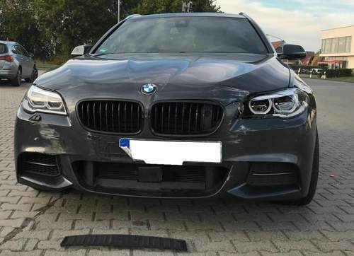

Auf den Bildern unten hat mir auch eine die Vorfahrt genommen und ich bin noch leicht in die Seite rein.
Das waren 21.500€!
Wenn 2.500€ für einen ollen Scheinwerfer fällig sind, darf man sich nicht wundern, dass BMW in den Kaskoeinstufungen deutlich über Audi oder Mercedes liegt.
