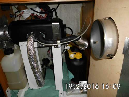

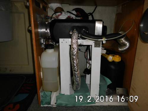

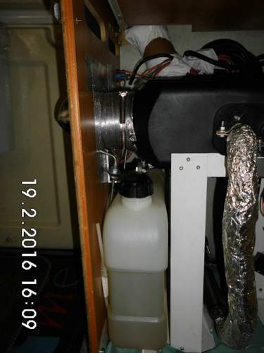

Die Planar 44D ist eine Luftheizung!
Vermutlich ein Lizenznachbau früherer Webasto Typen. Sie wird als Kabinenheizung in Transportern, LKW, Wohnmobilen, Booten verbaut.
Die heizt also nur die Luft im Innenraum und nicht den Motor.
Luftheizungen sind für Dauerbetrieb gebaut und benötigen nur im Vergleich zu Wasserstandheizungen nur wenig el. Energie für den Ventilator, für die kleine Ölpumpe und für die Glühkerze zur Zündung des Dieselöls.
Wenn Joeleo das gleich richtig beschrieben hätte und man nicht über die Fotos und die Bezeichnung erst mal hätte suchen müssen, was er denn verbaut hat, wäre die Verwirrung vermeidbar gewesen.
Eine Wasserstandheizung ist nur für begrenzte Laufzeiten vorgesehen und läuft üblicherweise nicht, wenn der Motor in Betrieb ist. Für Dauerbetrieb ist sie nicht geeignet.

Mal zu meiner Aussage "Kühn verbaut.
Unfachmännisch
Entgegen jeglicher Vorschrift.
Lebensgefährlich (in Berlin sind in den letzten 4 Jahre 7 Menschen verstorben wegen so einer Konstruktion)
Warum und weshalb will ich hier garnicht begründen.
Fahre doch mal zur Prüfstelle und lasse die Anlage abnehmen,die legen dir gleich dein Mobil still.
B 19
@Bopp19
Die Begründung fände ich spannend, denn soweit ich es aus den wenig aussagekräftigen Bildchen entnehmen kann, hat die Propex getrennte Zugluft- und Abluftschläuche, die vermutlich nach außen führen.
Die Warmluft wird über einen im Womo Bereich üblichen Warmluftschlauch in den Innenraum geleitet und die kühle Innenraumluft wird über eine große Öffnung aus dem Innenraum an der gegenüberliegenden Seite des Schranks zugeführt. Die Details der Befestigung des Dieseltanks kann ich nicht erkennen. Die Heizung selbst scheint crashsicher befestigt. Alles nur soweit ich es erkennen und deuten kann.
Daher bitte her mit der Begründung, warum das alles so gefährlich sein soll? Individuell ja, das gebe ich gerne zu.
Lese dich mal in die Vorschriften ein,da wirste ganz schnell merken ,dass diese Anlage nicht genehmigungfähig ist.
Die laienhafte Verbringung der Anlage ist doch (lt. Bild) gemeingefährlich.
Macht doch watt ihr wollt und vergast eure Kinder und Frauen
B 19
Das ist keine Begründung, macht aber deutlich, das du auch keine liefern kannst, sondern stattdessen herumtrollst.
Da muss sich niemand in Vorschriften einlesen, schon gar nicht, wenn du sie weder nennst, noch exakte Fundstellen zum Nachlesen angibst.
