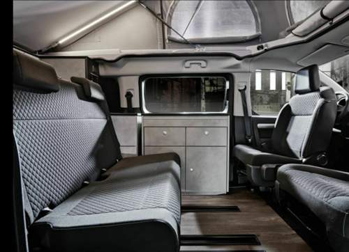

Möglich muss es aber sein, sonst würde es dieser Hersteller sicherlich nicht verbauen/ verkaufen.
Drehkonsole von crosscamp
