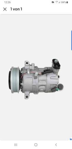

Hat der Klimakompressor beim D20DTH eine Magnetkupplung?
Bei meinem ist die Klimaanlage offensichtlich ausgefallen. Fehlermeldung kommt keine. Der Motor läuft soweit gut, allerdings ist der Durchschnittsverbrauch verdächtig niedrig. Meine laienhafte Vermutung ist jetzt, dass der Kompressor hier nicht unter Last mitläuft. Das gab es beim Z19DTH ja auch schon.

@-Pitt schrieb am 23. April 2021 um 11:42:29 Uhr:
Wenn der Kompressor nicht defekt ist, springt der nur noch bei zu wenig Kältemittel nicht an.
Meine ich doch .Klimamittel alle warum auch immer. Oder Druckschalter defekt. Oder Oder Oder

Kannst du einfach selbst prüfen.
Klimaanlage auf niedrigste Stufe stellen, ein paar Meter fahren, Motorhaube auf und prüfe mal, ob die Niederdruckleitung "kalt" ist.
Meist bildet sich dort Kondensat.
Wobei die niedrigste Stufe die maximalste Kühlung ist.
