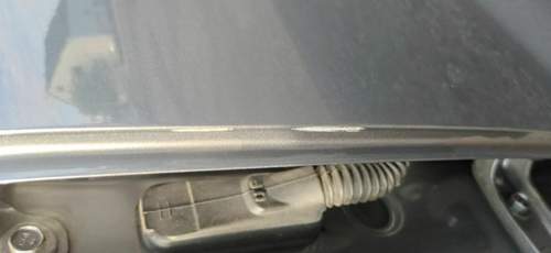

Folgendes ist passiert:
Ich halte mit meinem Insi B Sports Tourer in einer Parkbucht, wo sich weit und breit nichts befindet an dem irgendein Karosserieteil anecken kann. Auch kann weder rechts noch links ein anderes Fahrzeug parken. Ich steige aus und werfe die Fahrertür ins Schloß. Quasi mit gleicher Bewegung öffne ich die hintere Tür und schließe diese wieder. Nach ein paar Minuten stiege ich wieder ein fahre weiter.
So weit so gut.
Am Ziel angekommen steige ich aus, schließe die Fahrertür und möchte die Hintere Tür öffnen. Diese lässt sich aber nur wenige Zentimeter öffnen. Nachdem sich meine Verwunderung gelegt hat, sehe ich auch warum. Die Fahrertür ist auf einer Breite von 1-2 cm nach innen eingedrückt. Ich konnte mir beim besten Willen nicht erklären wie das passiert ist. ich habe das dann notdürftig ausbeulen lassen, so dass ich beider Türen wieder normal öffnen kann.
Nun ist mir das gleiche noch einmal passiert. Zum Glück nicht so heftig.
Hat da jemand eine Idee?

Kann das sein das beim starken zuhauen der Tür die Kante der Fahrertür gegen die versetzte Kante der Hintertür schlägt?????
@haseh schrieb am 22. September 2020 um 09:44:33 Uhr:
Ja er hat ein Karosserieproblem. Liegt in der Konstruktion des Türgelenkes. Es sitzt zu weit vorn. Wäre es weiter hinten wäre der Hebelarm größer und die Tür würde schneller einschwänken. Das ist das Problem.
Jedem der behauptet, es liegt am zu schwungvollen Türzuschlagen, empfehle ich auch das was haseh empfielt.... einfach mal den Schwenkbereich beider Türen aufzeichnen, da sieht man, dass sich die Schwenkbereiche überlagern, auch innerhalb der vorgegebenen Toleranzbereiche.

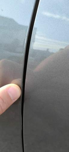

Bei mir sieht das Ganze dann so aus. Da Oben und auch fast ganz unten schlagen sie irgendwann zusammen. Und ich haue die Türen nicht zu. Ich lasse sie normal ins Schloss fallen. Der Spalt sieht auch überhaupt nicht klein aus btw.
Der Spalt sieht aber furchtbar schief aus.
An der Temperatur würde ich das nicht unbedingt fest machen. Das ganze darf gar nicht erst passieren.
Ist scheinbar auch nicht bei allen so. Aber wenn die Spaltmasse so unterschiedlich sind, wie auf dem Bild, dann ist das eigentlich klar.
Das passt zumindest zur schwankenden Auslieferungsqualität von Rüsselsheim - bezogen auf meinen und andere hier gezeigte. Da war noch einiges zu richten..
Kann man so sehen.
Andererseits sieht schiefe Spaltmaße der FOH auch (wenn er will) und kann das vor der Übergabe an den Kunden beseitigen.
Also das war ja kein Problem - der Spalt war sauber aber jeweils zu schmal. Aber u.a. ein mies eingebauter Seitenairbag hinten (offener Spalt) und diese abstehende Mittelblende auf dem Dashboard hätte man angehen können - wobei die nicht lieferbar gewesen sein sollte ^^

Die Spaltmaße auf dem Foto sind echt schlecht. Habe meine eben mal nach gemessen . Sind 4-5 mm alles drunter geht kaputt
Ich würde die hintere Tür nach hinten verschieben damit der Öffnungshub größer wird
