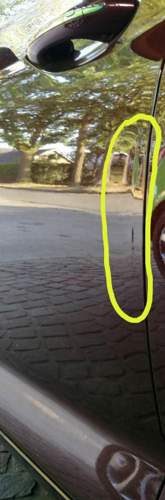

Muss mich leider auch mit einreihen. Nur auf der Fahrerseite, dafür bei schwarz sehr genau zu sehen. Und ich dachte anfangs, dass da immer Politurreste drin hängen.
Imag1055
Imag1057

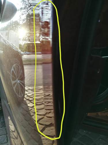

Themenstarteram 2. August 2018 um 18:43
Ich habs jetzt mal mit den Bilder versucht. Ohne Reflektionen habe ich es nicht hinbekommen.
Nach dem Ausbeulen ist der Knick nun nach innnen.
Img-20180802-193313
Img-20180802-193424
Img-20180801-070800
@Smacky schrieb am 2. August 2018 um 20:43:53 Uhr:
