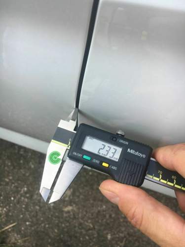

Folgendes ist passiert:
Ich halte mit meinem Insi B Sports Tourer in einer Parkbucht, wo sich weit und breit nichts befindet an dem irgendein Karosserieteil anecken kann. Auch kann weder rechts noch links ein anderes Fahrzeug parken. Ich steige aus und werfe die Fahrertür ins Schloß. Quasi mit gleicher Bewegung öffne ich die hintere Tür und schließe diese wieder. Nach ein paar Minuten stiege ich wieder ein fahre weiter.
So weit so gut.
Am Ziel angekommen steige ich aus, schließe die Fahrertür und möchte die Hintere Tür öffnen. Diese lässt sich aber nur wenige Zentimeter öffnen. Nachdem sich meine Verwunderung gelegt hat, sehe ich auch warum. Die Fahrertür ist auf einer Breite von 1-2 cm nach innen eingedrückt. Ich konnte mir beim besten Willen nicht erklären wie das passiert ist. ich habe das dann notdürftig ausbeulen lassen, so dass ich beider Türen wieder normal öffnen kann.
Nun ist mir das gleiche noch einmal passiert. Zum Glück nicht so heftig.
Hat da jemand eine Idee?

Hallo Zusammen
Hab auch mal bei meinem Geschaut... Auf der Fahrerseite ist bei mir auch verdammt eng. ca noch 1mm Spiel zwischen Vorder- und Hintertür. Zum Glück Fahre ich das Auto Alleine. Da öffnen ich die Hinteren Türen ganz selten. So bin ich von Lackschäden bis jetzt verschont worden. Werde aber mal beim FOH vorstellig werden wegen besseren Einstellens der Türen.

Ich habs jetzt mal mit den Bilder versucht. Ohne Reflektionen habe ich es nicht hinbekommen.
Nach dem Ausbeulen ist der Knick nun nach innnen.Was sagt der Händler? Das sieht echt schlimm aus! Opel muss doch sowas merken...
Ich hoffe dem FOH am Samstag das ganze zeigen zu können.
Nachtrag:
Die Falz war vor dem Ausbeulen etwa 45 Grad nach innen gebogen.

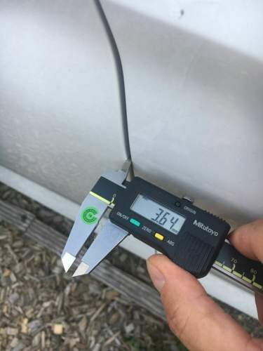

Eng ist 0,6 mm ... die Tür stellt mir der FOH am Di ein.
Auf der OK Beifahrerseite hab ich 1,7 mm Luft ... da sieht auch das Spaltbild harmonisch aus.
Ist mit der Fühlerlehre schräge gemessen, wenn die Tür hinten leicht geöffnet ist (engest Stellung des Spaltes).
Aber du siehst auch mit bloßem Auge, ob die Tür im Spalt gut öffnet oder ob es knapp ist.
Chris

Man könnte den Schließkeil ein zwei Millimeter weiter heraussetzen, dann sollte man aber darauf achten, dass der Übergang zur hinteren Türe noch einigermaßen in der Flucht ist!
Mit ein bisschen handwerklichen Geschick kann das jeder selbst machen.

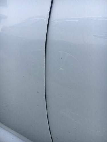

Hi zusammen,
also ich hab an der Fahrertür ebenfalls die weißen Schrammen. Dachte schon länger, dass ich einfach nur zu blöd bin beim Aussteigen aufzupassen. Ihr habt mich aber eines besseren belehrt.
Könnt ihr mir aber bitte nochmal erklären wie die Schrammen in die Tür kommen?
Ja, das Spaltmaß ist ziemlich eng. Hab jetzt echt viele Kombinationen von Öffnen der Vorder- und Hintertür versucht. Aber bei keiner Kombination berühren sich bei mir beide Türen.
Wenn ich damit zum FOH fahre möchte er natürlich, dass sich das irgendwie reproduzieren lässt. Und das würde ich ihm gerne zeigen.
Danke euch
Hallo auch schon den Wagen mal schräg abgestellt? Meine ein Vorredner sagte das auf grade alles passte aber schräg in der Einfahrt nicht.
Wenn Spalt zu eng:
- hintere Tür beim Öffnen nach vorne schwingt
(Schau erste Bild @ChristianFenske an)
- dabei gleichzeitig jemand die vordere Tür zuhaut
Dann kann es sein das die Türdichtung vorne zu sehr nachgibt und die Fahrer-/Bei-fahrertür auf die hintere aufschlägt.
*** habe den Wagen zwar noch nicht Aber so habe ich es verstanden ***
Hintere Tür leicht öffnen, sodass der Spalt am kleinsten wird.
Dann drückst/schlägst du vorsichtig mit der flachen Hand deine geschlossene Fahrertür in die Gummis.
Gruß Chris
