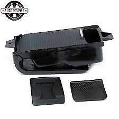

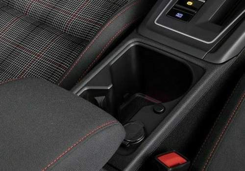

Ich bin der Meinung, dass es nachzurüsten ist.
Wenn das Rollo für den G8 in China existiert, sollte es bei uns auch gehen.
Die Mittelkonsole ist zwar durchgehend, aber der Cubholder und der Mitteltunnel sind nicht aus einem Stück - war damals beim Scirocco genau so.
Sieht man auch an dem Bild ganz gut, das der Cubholder nicht nahtlos übergeht.
Hab des Weiteren mal Bilder vom Scirocco rausgesucht, da sieht man gut, das es anfangs unmöglich erscheint, aber ein relativ einfacher Umbau war. Da die Aussparung in dem Mitteltunnel gleich bleibt, egal ob Rollo oder Cubholder. Das Rollo hat in dem Sinne keine Führung im Einzelteil, sondern wird erst nach dem Einbau sauber von der Aussparung im Mitteltunnel geführt.
Wenn jemand an die Teilenummer des Cubholders kommt und an die vom Rollo, kann man die Aufnahmen vergleichen.
Cubholder Golf
Cubholder Scirocco
Rollo Scirocco
