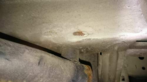

der Golf Plus EZ 6/2012 60Tkm meiner Eltern rostet im Bereich der Reserveradmulde und an den Enden der hinteren Längsträger sowie der Verstärkungen der hinteren Achsaufhängung. Es sind alles Schweißpunkte oder Schweißnähte die rosten. Hat jemand ähnliche Rostprobleme? Einen Rostpunkt habe ich mal aufgeschliffen und da kam ein Schweißpunkt zum Vorschein.

Ne, ich habe den gesamten Unterboden nach Abholung in einem Fachbetrieb konservieren lassen. Hat 250 Euro gekostet und ich denke es wird sich auszahlen. Der Golf Unterboden ist m.E. sehr schlecht konserviert. Ich habe aber schon schlimmere Bilder gesehen als deine. Natürlich hält das Auto auch ohne Nachbehandlung min 10 Jahre. Die Frage ist aber, wie es dann aussieht und ob man noch Schrauben aufbekommt.
Kann folgendes empfehlen:
1. http://www.korrosionsschutz-depot.de/.../...-mit-sonde-vorversiegelung
2. http://www.korrosionsschutz-depot.de/.../...ransparent-500ml-spraydose
Ersteres ist zur Vorbehandlung. Ist dünnflüssiger und fließt auch zwischen Bleche. Selbst an einer Heckklappe einer Mercedes G Klasse ausprobiert.
2Dosen Fluidfilm und eine Dose Permafilm transparent und du bisst die Roststellen los. Macht nicht viel Arbeit.Einsprühen und ein paar Tage später Perma draufpinseln und gut.Grüsse

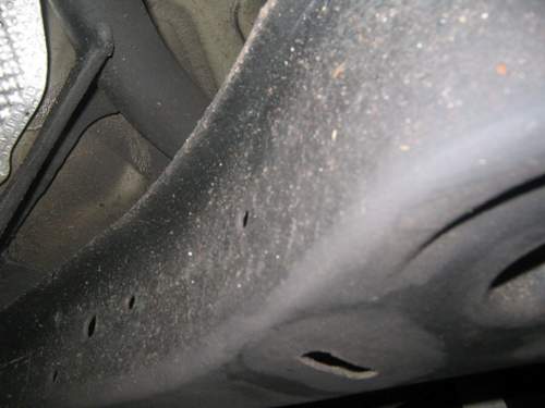

Der Hohlraumschutz beim Golf ist sehr gut, das Zink auf dem Blech aber meist hauchdünn und prinzipbedingt an vielen Ecken abgeschliffen, verbrannt oder sonstwas. Das sind halt auch die Ecken wo der Lackauftrag Probleme macht. Nicht so doll ist der Lack auf schwarzen Montageteilen, meist ohne Zink und auch von Zulieferern lackiert. Die eigen gebauten Achsen sind aber auch nicht besser.
Den Achsen und den Halter Auspuff und anderen Teilen habe ich Fluidfilm aus der Spraydose und Permafilm mit dem Pinsel im Frühjahr beim Reifenwechsel nebenbei gegönnt. Sieht noch gut aus. Da war schon reichlich Kantenrost, Spaltrost, am Auspuffhalter sieht man noch was davon.

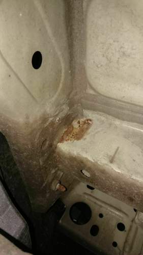

Meiner (siehe unten):
- Kotflügel vorn, links hin zum Schweller: Unterrostung. Schweller wurde auftragsgeschweißt, Kotflügelinnenseite
entrostet und neu lackiert
- Heckklappe: Rostaufbrüche nach außen an zwei Kanten um die dritte Bremsleuchte herum.
Durch den aufgetretenen Bruch des Wischwasserschlauches und den Bruch beider Antennenkabel - beide
Antennenverstärker waren "Off": Demontage aller Verkleidungen. Dort kam dann zum Vorschein:
Die Metallhalteklammern der dritten Bremsleuchte waren stark verrostet, es gab großflächige
Roststellen innen um die dritte Bremsleuchte herum.
Die Heckscheibe wurde ausgebaut, die Klappe komplett entkernt, entrostet und neu lackiert.
Es gab eine neue, dritte Bremsleuchte und einen neuen Leitungssatz (Wischwasserschlauch, Antennenkabel und Gummitülle).
Dazu einen Mietwagen für eine Woche. Kilometer frei, nur volltanken.
Alles in Allem zusammen brachte mir einen Eigenanteil von 450 Euro bei Gesamtkosten von rund 2.100 Euro lt. Rechnung VW.
