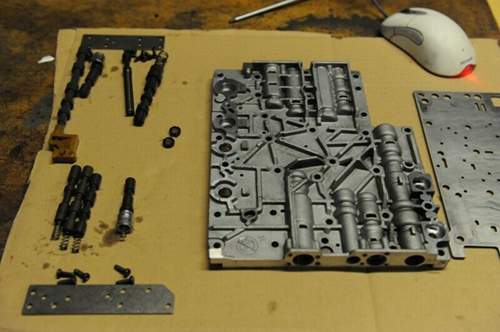

@HenryML350 schrieb am 12. Mai 2015 um 09:53:17 Uhr:
Wenn ich euch jetzt richtig verstehe, ratet ihr eher noch mal zu einer Spülung, mit Reinigung der Schieberplatte!
Zur Reinigung der Schieberplatte, muss doch die EHS raus, oder?
Zu den Magneten, die werden in die Ölwanne einfach reingelegt und halten durch ihre Magnetkraft!
Hat einer eine Nummer?????
Die EHS ist an der Schieberplatte befestigt und wird mit ausgebaut.
Außerliche Reinigung hat bei den Funktionsstörungen den selben Effekt wie Auto waschen.
Es muß schon alles zerlegt und penibel gereinigt werden,
natürlich genauso penibel wieder zusammen (inkl. den richtigen Drehmomenten)
Das sieht dann so wie auf den Bild aus, zum Schluß kommt dann die Befüllung mit dem SpüloMat.
LG Ro

Schöne Bilder Doku, danke dafür!
Weißt du auch was die EHS kostet????
Ich würde es mega gerne selber machen, aber in der Selbsthilfe um die Ecke habe ich nicht das beste Gefühl!
