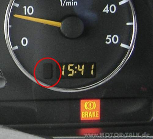

Fahre seit ein paar Wochen einen ML 320 und frage mich, warum ich die Gänge vom Automatikgetriebe nicht irgendwo beim Tacho oder Drehzahlmesser angezeigt werden.
Ist es vielleicht, weil ich einen Ami fahre? Der Ml wurde in Amerika gekauft und 3 Jahre dort gefahren. Drum hab ich einen Meilentacho. Kann es sein, das die Amis keine Ganganzeige drin haben??

besser wäre es wenn Du uns ein Bild einstellen würdest auf dem Du die Zündung an hast, dann sind alle Anzeigen zu sehen!
Du hast ja nur einen Tacho bis 190km/h, die AMIS waren oft abgerebelt, ist das bei Deinem auch so?

Soooo
Hab es Fotografiert und hoffe das Du da was erkennen und rausfinden kannst.
Gruß Tom
Bis auf den MeilenTacho ist es gleich.
Der Aktuelle Gang wird nicht angezeigt, nur die gewählte Fahrstufe.
LG Ro
Mahlzeit.
Die Anzeige gab es erst ab Mopf mit dem neuen Wählhebel mit der Tip-Funktion.
Das Kombi ist sogar mit dem Handschalter gleich, nur das hier im Anzeigefenster vor der Uhrzeit logischer Weise nichts passiert.
Bei der Ausführung mit Tippschaltung werden an dieser Stelle nicht nur die Fahrstufen angezeigt, sondern im Tipp-Modus der jeweilige eingelegte Gang.
So isses, hat sogar mein 2000er Vor-Mopf (430er).
Ok. Danke für die Antworten.
