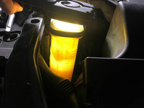

Und? Schon mal nach dem Kühlwasserstand geschaut?
Auch wenn keine Skalierung vorhanden ist , sollte das doch passen.
Das Auto steht in der Garage und war seit gestern nicht an,also kalt.
Die Frage ist ob er richtig entlüftet ist, die Heizventile richtig aufmachen oder der WT verstopft ist.
