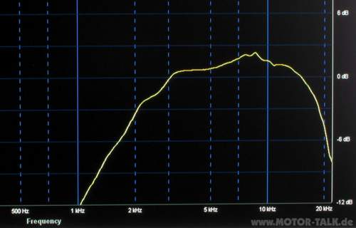

Die von dir vorgeschlagenen Monacor-HT, besonders der DT-284/284S sind ausgezeichente Hochtöner, der DT28N mit reichlich Einschränkungen sicher eine "billige" Alternative mit deutlichen klanglichen Zugeständnissen. Ich hatte sowohl den DT28N, als auch den DT-284 schon mal als Muster hier. Der DT-284/284S ist klanglich eine gute Alternative. Leider gibt es für alle drei Chassis zwei "KO-Kriterien": Das Eine ist die Größe der beiden Chassis, die eben nicht mehr in die Einbauöffnungen passen (39mm max.), und somit für den Center-HT, und die beiden Spiegeldreiecke nicht eingesetzt werden können. Der zweite Punkt ist der Preis. Die Focal werden praktisch für das gleiche Geld (ca. 90.-€ Paar) angeboten, und da dieses Chassis in die Originalöffnungen passt, ist der Monacor damit leider aus dem Rennen.
Für die Hecktüren, sichtbar im Aschenbecher der E-Klasse, im Soundboard "Unter der Abdeckung der Limo-Heckablage" oder bei den C-Klassen in die Gitter beim Türöffnungshebel versenkt eingebaut sind sie aber sicher eine klanglich ernst zu nehmende Alternative. Da es 8 Ohm HT sind, können sie problemlos an die Weichen angeschlossen werden.

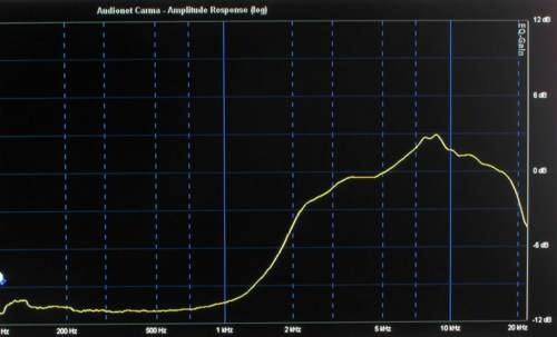

In der Anlage habe ich übrigens mal den Frequenzschrieb des Original Harman Kardon Logic7 aus der MB HK Bestückung bei gefügt. Es ist sehr schön der Peak zu sehen (bild2), der diese "Agressivität" im Klangbild ausmacht. Man könnte das natürlich mit Weichenbauteilen in gewissem Rahmen "bekämpfen" (Bild1), schön klingen wird er dann aber trotzdem nicht. Das Scharfe im Klangbild bleibt, und so wirklich bis 20 Khz spielt er auch nicht! Schon früh fällt die Kurve im oberen Bereich ab.
Das HK AGW hat einen DSP integriert, der den Center und die beiden Rearfill Endstufen frequenzkompensiert ansteuert, und vom Bass befreit. Somit ist eigentlich nur ein zusätzlicher Hochtöner mit Weiche nötig, und evtl. ein Weichenblock, der den Frequenzgang des Mitteltöners auf die Übernahmefrequenz des angeschlossenen HT anpasst.
Beim Center würde ich aber trotzdem empfehlen, den Bass weiter zu begrenzen, sprich einen etwas kleineren hochwertigen MKT, oder MKP Kondensator mit ca. 82 - 68 Mikrofarad in den Signalweg zu schalten. Der bewirkt, daß der Center noch mehr von den Bassfrequenzen entlastet wird, und noch "stressfreier" und deutlich sauberer aufspielt.

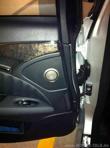

Ich habe seit kurzem auch Rüdigers Weichensatz und die Focal HT drinnen. Variante mit 7 HT. Der Einbau war vorne einfach, hinten wollten die C-Säulen Abdeckungen partout nicht runter ...
Vorab: Riesen Kompliment, die Weichen sind top aufgebaut (bin el. Ing. und kann das ein bisschen beurteilen), der Klang ist um Welten besser, und alles schaut schön original aus.
Nachdem der Klang vorne etwas "grell" war, habe ich die HT in den vorderen Türen mit 3.3/10 Ohm "entschärft"
Den Center habe ich eine Woche nach den Türen entschärft – finde es gut, bin aber am überlegen, es nochmal mit parallelen 3.3 (1.65) / normal 10 Ohm zu versuchen. Ohne ist es für mich immer noch ein bisschen zu grell und (Klang Richtung) mittenlastig, Stereo Effekt geht unter.
Erstaunlich: der Stereoklang ist mit Center Entschärfung besser, Raumklang immer noch gut. (logic7)
Hinten habe ich keine Spannungsteiler – klingt super! (habe den Eindruck, dass hinten bei Logic7 Pegel „weggeschummelt“ wird …
Bei den hinteren Türen hab ich mir das Entfernen der Verkleidung gespart. Die Verzweigung Richtung einzelner Lautsprecher ist exakt hinter den Abdeckungen der Ex Aschenbecher, habe hier die Kabel der original HT „verwaisen“ lassen, Focal in die Abdeckungen (habe keine Aschenbecher), siehe Bild.
Die Soundboard Weichen sind direkt im Soundboard (in den Ausnehmungen der Dämmung) verschwunden.
