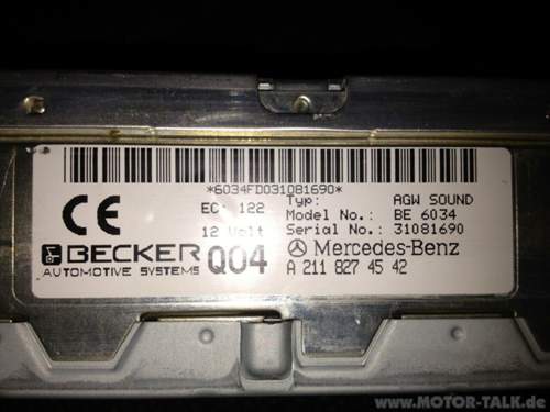

Hat von den Soundspezis vielleicht einer Interesse an einem Harman Kardon AGW Modell 6034? Bei Interesse schreibt mir einfach eine PN mit eurer Preisvorstellung.
Danke....
Danke....
Hallo
Kannst du bitte mal die komplette Teilenummer hier veröffentlichen? Ist es ein "Europa-Modell" mit 2 Tunern, TMC und Lüfter?
mfg
Rüdiger

Teilenummer ist die A2118274542, aus einem T Modell, mehr kann ich im Moment nicht sagen.
So ich hab heute mal nachgesehen, ist ein deutsches Modell mit Doppeltuner, ohne Lüfter, bei Interesse einfach melden...

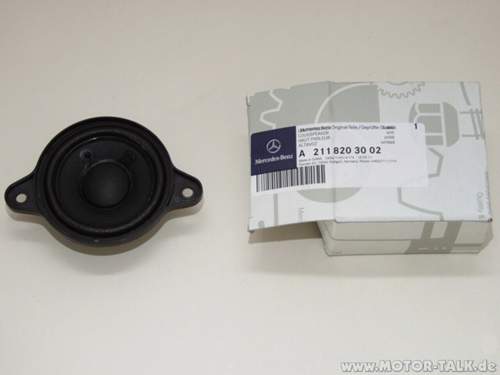

Hallo schlockermichel,
zunächst einmal Glückwunsch zu der Entscheidung! Ich hab nun seit über drei Monaten das Rüdiger-System drin und bin jeden Tag mehr begeistert.
Ich habe damals für meinen W211 EZ 5/2006 den Center mit der Teilenummer A 211 820 30 02 (Preis 19,73 Euro ink. Steuer) besorgt. Dieser hat 8 Ohm und ist kein H/K. Beim Umbau habe ich dann den Original-Center (selbe Teile-Nr.) einfach mal gemessen und siehe da, der hatte auch 8Ohm.
Falls Dein Fahrzeug schon einen Center verbaut hat, würde ich den erst mal mit einem Ohmmeter messen. Möglicherweise ist das sowieso schon der richtige.
Heute Abend kann ich mal die Maße von dem W211'er Center hier posten, vielleicht würde der ja auch in den W204 passen. Anbei auf alle Fälle schon mal ein Foto.
Christian
so hier die Maße von dem w211'er Center:
Außendurchmesser: 8cm
Innendurchmesser (Schallwandöffnung): 7,1cm
Abstand Befestigungslöcher: 9,4cm
Dieser scheint also zu klein zu sein für den w204.
Viele Grüße
Christian

Abend Christian,
Danke erstmal für die Daten und die Teilenr. Das bringt mich vll schonmal ein Stück weiter. Werksseitig habe ich keinerlei Lautsprecher verbaut - das hatte ich schon feststellen müssen. Ich werde morgen nochmal die Abdeckung abnehmen und nachmessen (viel zu wenig Platz da unter der Scheibe 😉). Hab aber Hoffnung, dass deine genannten Daten auch dem 204er entsprechen...
Klanglich bist du mit der obigen Centervariante zufrieden? Auch wenn es evtl laut System "nur" ein "Notlautsprecher" sein soll? Mir ists eh ein Rätsel, warum es zig verschiedene Center-Varianten gibt für jede Modellreihe.
Freundliche Grüße
Sebastian
Hallo Sebastian,
beim W211 ist der Center kein "Notlautsprecher". Hier ist er vollständig in die Anlage integriert.
Ob ich mit dem in meinem Fahrzeug verbauten zufrieden bin kann ich mit einem klaren Jaein beantworten;-) Mit dem Center so wie er im Original verbaut ist, war ich zunächst nicht zufrieden. Erst jetzt, nach der Aufwertung mit einer Rüdiger-Weiche und 2 Stück Focal-Hochtöneren, klingt das Teil wirklich super. So wie auch der Rest der Anlage.
