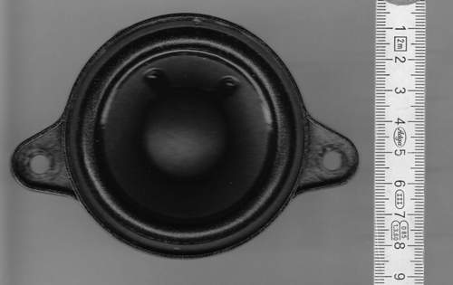

hier sind nochmal die Daten des Original Center-Lautsprecher den ich für meinen W211 gekauft habe:
Teile-Nr.: A 211 820 30 02
Preis: 19,73 Euro ink. Steuer
Impendanz: 8 Ohm
Außendurchmesser: 8,0 cm
Innendurchmesser (Schallwandöffnung): 7,1 cm
Abstand Befestigungslöcher: 9,4 cm
Anbei ein Bild das ich mit dem Scanner gemacht habe, vielleicht hilft es.
Viele Grüße
Christian
A 211 820 30 02

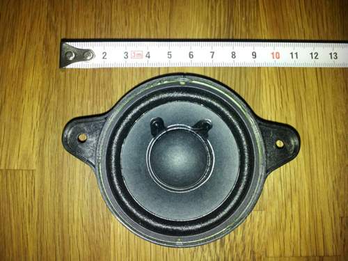

Hallo Zusammen,
anbei die Teilenummer für den Center, den ich in meinem w204 für den Rüdiger-Umbau (5 x Focal HT, 5 x Rüdiger Weiche sowie original Center) verwendet habe:
A 164 820 29 02, 8 Ohm und 12,39€ ohne Mwst.
Dazu passend 2 x Befestigungsschraube: A 001 984 65 29, 0,81€
MFG
Neuer-center-2
Neuer-center

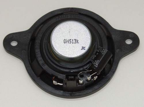

ich möchte kurz auf einen kleinen Unterschied zwischen den beiden Lautsprechern A 211 820 30 02 und A 164 820 29 02 hinweisen.
Bei dem A 211 820 30 02 ist noch ein Kondensator zwischen dem Anschlußstecker und der Schwingspule eingelötet. Bei der Verwendung der Teddie-Bärchen Weiche muss dieser Kondensator überbrückt werden.
Ich habe mir erlaubt hier nochmal das Bild von sputnik9 und eines von meinen zum Vergleich anzuhängen.
Viele Grüße
Christian
Center A 164 820 29 02
Center A 211 820 30 02
Viele Grüße
Christian
Hallo Christian
Stimmt, der Kondensator muss in jedem Fall aus dem Signalweg. Entweder ganz entfernen, oder mit einem Drähtchen brücken. Vielen Dank für die Ergänzung, und die vergleichenden Bilder.
mfg
Rüdiger
