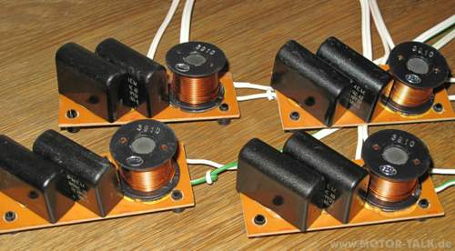

Warum wollen Sie sich den Streß mit dem "selberbauen" antun? Wie ich bereits geschrieben habe, bin ich zur Zeit dabei, ein Optimierungskonzept für das H/K Logic7 System zu entwerfen. Hochton ist schon fertig, Baß habe ich heute entwickelt, und werde am Wochenende mal einen kompletten ersten Satz bauen. Auf dieses Ergebnis warten schon ein paar, nicht nur hier im Forum. Es war ein ziemlicher Griff tief in die Trickkiste. aber ich finde es klingt richtig klasse! Das Baßchassis ist nicht wieder zu erkennen.
Bislang lieferte das HK Baßchassis ja "ungefiltert" einen extrem vordergründigen aufdringlichen Mittenbereich, mit massenweise massiven Peaks (bis zu 2,5x so laut wie die Restfrequenzen) im gesamten Frequenzbereich zwischen 600Hz und 1300 Hz. Bei 2300 Hz soll es sich ja eigentlich schon aus dem Geschehen wieder verabschieden, und an den HT übergeben.
Ohne Testweiche ist das kaum auszuhalten, tut weh und "klingelt" in den Ohren. An der Testweiche ein erster Hörtest mit "Celin Dion". Sie deckt mit ihrer Stimme gnadenlos alle Schwächen und Verfärbungen auf.  Zusammen mit den nun gefilterten H/K Hochtönern ist es selbst ohne "Gehäuse" schon überzeugend. Muß noch ein paar Teile besorgen, dann geht die erste "Modellreihe" in Produktion. Ich tüftele noch dran, die HT-Module gleich mit auf eine Platine zu bekommen, das wird zwar ganz schön eng, ist aber der nächste "Evolutionsschritt".
Am Wochenende mehr sobald die ersten Weichen fertig sind,........
mfg
Rüdiger

Wenn Interesse besteht? Ja gerne. Zuerst aber muß mal ein "Opfer" her, das nun meinen ersten Satz im "Lifebetrieb" für uns alle testet. Ich habe ja noch das "normale" System bei mir verbaut, kann also den Effekt der Weichen nur Hörmäßig und messtechnisch beurteilen. Ideal wäre halt, wenn jemand mit H/K "Vollbestückung" den Satz bei sich einbaut, und uns allen seinen Eindruck der erzielten Verbesserungen beschreibt. Natürlich mit vollem Rückgaberecht, wenn es nicht gefallen sollte, (was ich nicht glaube (;-)) Bis Morgen abend habe ich vier Türweichen mit integriertem Hochtonmodul fertig, plus 1xCenterweiche mit Hochton, plus 2x Rear-Fill- Hochtonmodule. Die Türweichen sind für den 4Ohm Logic7-Hochtöner gebaut, die anderen drei für den 8Ohm Magnat-HT. Das "Opfer" braucht also zusätzlich noch drei Magnat-HT.

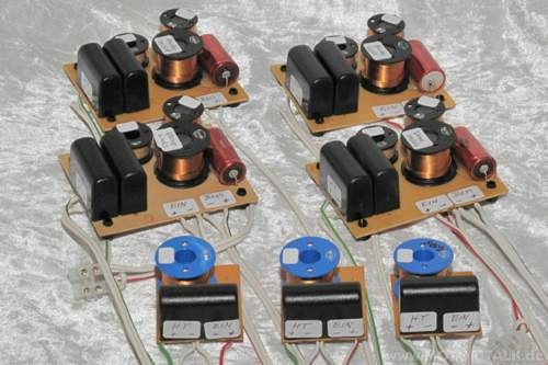

Es ist zwar spät geworden, aber ich bin mit dem H/K Nachrüstsatz fertig. Ich habe alles noch mal gecheckt, passt prima so. Ich habe mir auch zusätzlich die Mühe gemacht, ein H/K Türchassis zum Testen und Beurteilen in ein kleines Gehäuse einzubauen. Ich hatte es bisher ja noch nicht "eingebaut" gehört.
Hatten da nicht etliche im Forum gesagt, daß sie viel zu wenig Bass haben? Eher zuviel, würde ich im Betrieb mit den neuen Weichen behaupten! (Ne, ist nur Spaß),.... denn Bass kan man ja nie genug haben. Ich bin auf jeden Fall sehr zufrieden. Wenn das mit einem Chassis schon so klingt, was wird das dann erst mit 4 Stück plus 7 Hochtönern?
Zusammenfassung meines Klangeindrucks:
  • Sehr transparente glasklare, fast schon scharfe Höhen (liegt aber an den H/K Hochtönern, die Magnat klingen samtiger und weicher!)
  • Die bisher sehr vordergründigen Mitten, die so ein wenig klangen, als wenn man einen Trichter vor den Mund hält, sind nun sehr sauber, fast schon "zurückhaltend". Ich bin aber bewußt lieber diesen Weg gegangen, als die starken Resonanzen zu lassen. Man kann aber die "Mitten" durch die Auswahl des "roten" Kondensators in Richtung mehr Mitten verändern. (je kleiner der Wert, umso mehr Mitten) Man erkauft sich dann aber auch wieder die Resonanzen
  • Die Bässe sind nun knochentrocken und sehr sauber. ...Aber auch sehr viel! Was soll da ein zusätzlicher Subwoofer noch mehr bringen?
Ich bin auf jeden Fall ganz zufrieden mit dem Ergebnis. War nicht ganz einfach, eher anspruchsvoll. Das Foto zeigt das komplette 7 kanalige Set für das H/K Komplettsystem.
mfg
Rüdiger
