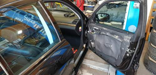

Guten Tag,
ich habe gestern HK Lautsprecher nachgerüstet (alle Basis Lautsprecher wurden ersetzt). Bei mir hat auch die Subverkabelung gefehlt. Den Kabelbaum für den Sub in der Hutablage muss ich noch besorgen (A2114405609) und einbauen. Leite mal paar Bilder vom Umbau weiter. Im Augenblick ist noch der Standard-Verstärker befestigt und der Kabelbaum für dem Sub nicht montiert. Ich habe noch eine Frage zu den Verstärker. Es gibt das AGW Basis (100W), AGW Sound (430W) und das AGW Logic 7 BE 9005. Wo ist der Unterschied beim AGW Sound (430W) und dem AGW Logic 7 BE 9005? Vorab vielen Dank
Bild #209906677
Bild #209906678
Bild #209906679
