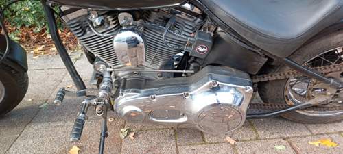

Ein Foto von der linken Seite würde Aufschluß geben.

Bilde linke Seite ist vorhanden und da lässt mich halt der Primärkasten stutzen.
Es sei denn das innere und äußere Primärkästle wurde auf nach BJ 88 umgetrimmt.
Ansonsten könnte es schon möglich sein das hier auf Show umgebaut wurde, so zum angeben🙂

Das ist ein Primärkasten wie er von 89-98 (89-93 und 94-98) verwendet wurde.
Wie lautet denn die Buchstanben- und Zahlenkombination über dem Schauloch für die ZZP-Kontrolle?
