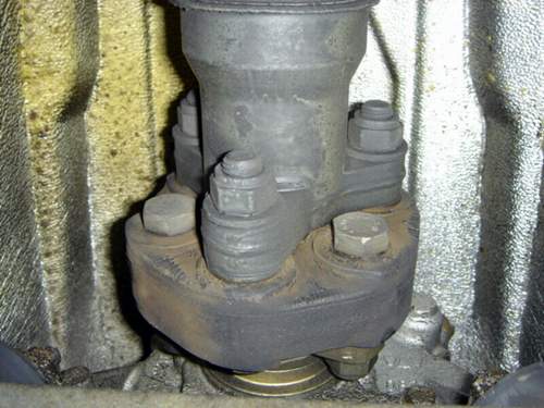

wie macht sich das bemerkbar wenn die hardyscheibe defekt ist ?
hab das problem bei meinem 525d touring bj 2000 wenn ich rückwärts fahre und die kupplung etwas schnell kommen lasse das es nen schlg macht.
mir wurde gesagt das wäre die hardyscheibe
kann das jemand bestätigen ?

Wen es spiel im Antriebsstrang bzw. Kardanwelle gibt, das sollte man an den Geräuschen erkennen, oder?
Gruß TomTom
Wenn die Gelenkscheibe "ausgenudelt" ist, macht sich das durch Schläge beim Gasgeben bzw. Gaswegnehmen bemerkbar... Ist in der Regel deutlich zu hören.
Sollte es Jaulen, kann die vom Mitellager der Kardanwelle kommen oder aber vom Differential. Dann muss man genauer nachsehen...

ja das mit dem schlag beim rückwertsgang stimmt....
wie du es noch herausfindenkannst ist wenn du im zweiten gang gas gibst auf 3000 Umdrehungen und dann vom gas runtergehst macht es einen rütler das sollte aber nicht sein...
und das sicherste ist du hebst dein auto auf einer bühne hoch und dann siehst du das die schrauben sich auf der hardyscheibe ein bisschen versetzt haben....ganz deutlich zum sehen....
nur würde ich nicht selber machen....da gehst lieber wo anders 2 oda 3 stunden arbeiten und mit dem zahlst du dir dann die ca 170 € bei bmw----und da bleibt dir noch etwas....weil du müsst die 2 mittelrohre runternehmen um da ranzukommen...mfg
Wechsel ist kein problem, auspuff ab hitzebleche ab kardan welle mitm 16er hinten am diff lösen und mit nem 18er an der hardyscheibe dann mittellager lösen und mit einem helfer die kardanwelle abnehmen - dann noch die drei übrigen 18er an der hardy scheibe lösen und fertig
glaube es geht auch mit eingebauter kardanwelle das hab ich noch nicht probiert da ich die anderen schritte eh machen musste fürn kupplungstausch.....
geht in 30 - 60 min. Je nach erfahrung und lösbarkeit der auspuffschrauben

Hallo, habe das gerade erst gemacht, deshalb folgende Infos:
# Funktioniert auch ohne Bühne
# benötigt werden 2 Böcke für vorne; hier möglichst hoch aufbocken, um "Arbeitsraum" unter dem Auto zu schaffen
# mindestens ein freier Rangierwagenheber (besser zwei) für hinten: Du musst mindestens ein Rad hinten vom Boden abheben, um die Kardanwelle drehen zu können; ohne Verdrehmöglichkeit lassen sich nicht alle Schrauben im Bereich der Hardyscheibe entfernen
# Wichtig: Du benötigst hinter dem aufgebockten Fahrzeug noch ca. 40 cm Platz, da die gesamte Abgasanlage nach Demontage ein Stück nach hinten gezogen werden muss!
# Die Hardyscheibe wird zunächst vom Flansch des Schaltgetriebes abgeschraubt, dann wird das Mittellager vom Fahrzeugboden abgeschraubt. Ein Lösen der Kardanwelle am Differential ist nicht erforderlich!
# Die Kardanwelle hat in der Mitte kein "Verschiebestück" mehr (wie bei älteren BMW Modellen), sie wird nach Lösen des Mittellagers in das differentialseitige Ausgleichsgelenk "geschoben", somit erreicht man das notwendige Spiel zur Entnahme der Kardanwelle aus der schaltgetriebeseitigen Zentrierung.
# Falls Gasbrenner zur Hand, empfielt sich ein erwärmen der 6 Krümmermuttern ("glühen"😉, damit hier beim Abdrehen nichts schiefgeht.
# Tip Zur Reihenfolge der Montage der Auspuffanlage: 1. Befestigung Enschalldämpfer 2. Mittelträger 3. Krümmer (mit neuer Dichtung + Kupferschrauben!) 4. Gummilagerung hinten rechts
# Zeitbedarf der 1-man-show und Garagenlösung: ca. 5 Stunden
[Ein Helfer kann das wesentlich beschleunigen, weniger wegen der fehlenden Hände, sondern hauptsächlich wegen der Möglichkeit der Anreichung von Werkzeugen - das rein- und rauskriechen unter dem Auto kostet jede Menge Zeit]
