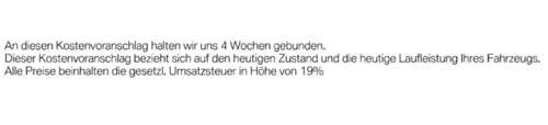

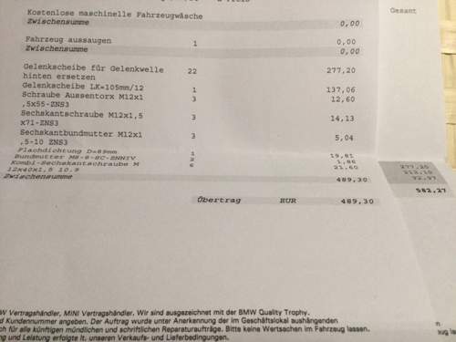

Im Anhang mal ein aktuelles Angebot meiner BMW-Werkstatt für meinen 540ix.
Die MwSt. nicht vergessen.
Ist schon drin! ;-)
@sPeterle schrieb am 5. Oktober 2022 um 17:05:47 Uhr:
Mich wuerde mal interessieren warum die immer neue Schraubem nehmen wollen, das sind doch keine Dehnschrauben. Und verrostet sind die in der Regel auch nicht.
Das wird wohl damit begründet, dass es sich um selbstsichernde Schrauben handelt.
Andere Gründe konnte ich dazu nicht finden.
Wie meine Frau mir eben geschrieben hat wurde der Kulanzantrag abgelehnt.
@ZZ22 schrieb am 5. Oktober 2022 um 21:13:53 Uhr:
Selbstsichernd gehen nur Muttern. Dievhanen auf der Aussenseite kleine Plastikringe die sich in das Gewinde der Schraube ziehen wenn sie sich mach links drehen. Deswegen gehen die nur einmal. Bei Schrauben ist das nicht möglich.
582,27€ kostet mich der Austausch bei meinem BMW Händler.

Die Teile-Nummer (für den 30d) ist schon seit ewig und drei Tagen die selbe….Somit kannst du von der selben Qualität ausgehen wie bisher….. das Problem ist schon hinlänglich über die letzten Jahre bekannt…sogar vom E-36… und meistens bei den Sechszylindern…
Also für 580€ lege ich mich ne Stunde unter das Auto und verbaue eine Hardyscheibe für 150€. Soviel kostet eine im Zubehör. Meine FEBI wäre es gewesen. Die haben doch echt einen am Brett…
