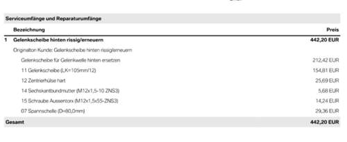

Im Anhang mal ein aktuelles Angebot meiner BMW-Werkstatt für meinen 540ix.
@ZZ22 schrieb am 5. Oktober 2022 um 16:33:55 Uhr:
Die MwSt. nicht vergessen.
