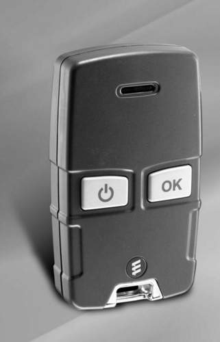

kann mir jemand sagen, ob der Handsender der Fernbedienung der Warmluftzusatzheizung eine Eberspächer EasyStart Remote (ohne Display) oder eine EasyStart Remote+ (mit Display) ist?
Ein Foto wäre auch toll:-)
Besten Dank

Bei mir im Vito 2017 eingebaut ist die Eberspächer ohne Display (s. Anlage).
Zur V-Klasse kann ich nichts sagen.
Gruß Michael

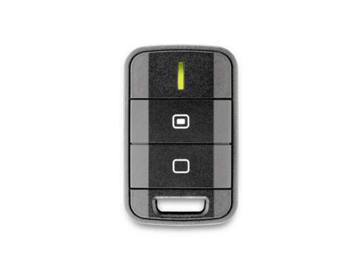

Sieht dein Handsender denn genau so aus, wie in der Bedienungsanleitung? Ich hatte angenommen, dass die aktuellen Modelle so ausssehen, wie im Anhang.

Mein Vito 2017 mit Handsender ohne Display wie beschrieben ! Kann natürlich sein, dass sich da bis heute was geändert hat, müssten andere mal was sagen.
Grüße Michael
Mein Vito aus August 2018 hat den gleichen Handsender wie hamiwei in seinem 17er.
Gruß Oliver

Du meinst auch wirklich den Handsender, den ich jetzt hier abbilde nicht den neueren aus dem obigen Post, oder?
Entschuldige bitte, dass ich so doof nachfrage, aber ich bin so verunsichert, weil es den älteren Handsender laut der Eberspächer Webseite gar nicht mehr geben dürfte?!?!

ja es ist genau der Sender den Du jetzt auch im letzten Beitrag zeigst!

Als Nachtrag hier eine Info, die ich mir auf der Suche nach einer Fernbedienung für meine Standheizung ohne MP-Steuerung angelesen habe:
Das Nachrüsten der Eberspächer-Bedienelemente an Eberspächer-Standheizungen ist im Grunde immer eine "Bastellösung" bzw. eben gerade nicht, denn.....
Wenn man sich die Einbauanleitungen ansieht, werden die Stecker des Steuergerätes z.B. für die Remote+ immer geräteabhängig gecrimpt. Siehe dieser Link zur Einbauanleitung download. Dort findet sich auf den letzten Seiten zwei Schaltpläne für den Anschluss an die jeweiligen Standheizungsmodelle, Temperarturfühler etc.. Das ist also an sich kein Problem sondern eher vorteilhaft, weil man so viele Heizgeräte mit den verfügbaren Bedienelementen koppeln kann. Für den Boschdienst als Einbaupartner sollte das überhaupt kein Thema sein.
Ich werde die Nachrüstlösung mit Remote+ mal ausprobieren und berichte dann über das Konfigurieren der Steckerverbindung.

Hallo Bernd,
konntest du deine Bastellösung erfolgreich umsetzen?
Wäre daran interessiert.
Liebe Grüße
Hallo rico.ne,
ist schon ne ganze Weile her...
Ich habe seinerzeit den Sender zunächst angelernt und dann auseinander genommen und die LED und die Tasten mit einem Arduino MKR GSM verbunden.
Das funktionierte prinzipiell, aber es gab hin und wieder Kommunikationsprobleme zwischen dem Handsender und dem Empfänger (habe ich aber auch mit dem originalen Handsender schon erlebt) und ich hatte regelmäßig Abstürze des Arduino. Letzte waren aber wohl nicht durch die Software bedingt, sondern wohl eher durch die unglückliche Stromversorgung des GSM Moduls im Arduino verursacht. Ich weiß nicht, ob es da mittlerweile ein Hardware-Update gibt.
Ich habe dann irgendwann nochmal einen Neuanfang mit einem anderen Controller gemacht, der direkt auf die K-Line Signale des Timer-Moduls geht. Das ist aber noch in Erprobung....
