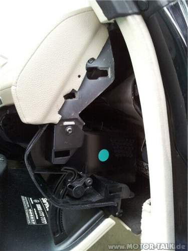

Ein wichtiger Tipp falls das Handschuhfach auch mit roher Gewalt nicht mehr zu öffnen ist:
Nach oben genanntem Schritt 2 kann man hinter dem Armaturenbrett über das Handschuhfach schauen, wo auch der Bowdenzug zu sehen ist. (Siehe Bild! = Stahlseil)
Nun kann man sich z.B. aus einem alten Kleiderbügel oder etwas Draht einen kleinen Haken formen und am Stahlseil ziehen --> Das Handschuhfach öffnet sich sofort.
Was ihr noch beim Wiedereinbau beachten solltet (Wir hatten es nicht gesehen und wunderten uns zunächst, warum die Spaltmaße auf einmal größer waren als zuvor):
Wenn das Handschuhfach wieder richtig eingesetzt wird, muss es in seiner Mitte oben an einer Art "Haken" aus Metall geführt werden, wenn man es einfach wieder reindrückt kann es sein das das Handschuhfach unter der Metallschine langläuft, dann stimmen später die Spaltmaße nicht.
Viel Spaß beim Geld sparen und vielen vielen Dank an Andreas aus M für die Anleitung ;-)
