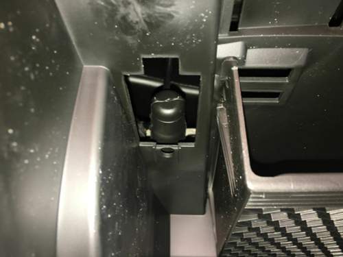

Hallo Zusammen,
hab meinen "Dicken"jetzt zwei Wochen und bin brav am lernen was der alles so kann.
Unter anderem soll das Handschuhfach zu kühlen sein, dafür gibt es einen Hebel womit man das aktivieren oder deaktivieren kann. So das Handbuch....
Hat meiner nicht! Da ist nur ein Loch und so wirklich fertig sieht das Handschuhfach auch nicht aus...
Schaut euch mal die Bilder an.
VG
Michael

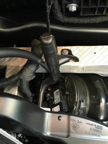

Wie es beim XC90, anderen Modelljahren oder Ausstattungsvarianten aussieht, dazu kann ich leider nichts sagen. Ich hab nen V90 Momentum D5, Mj. 2018. Hab nochmal zwei Bilder reingepackt, wie es bei mir aussieht (ohne und mit Handschuhfach). An dem Kanalende ist übrigens auch kein Blindstopfen, der ist zu am Ende.

Nachdem ich nun auch im richtigen Winkel in die Öffnung reingesehen habe, konnte ich feststellen, daß auch im XC90 die "Kühlleitung" bis kurz vor die Öffnung liegt.
Mit "Blindstopfen" meinte ich schon den Verschluß der Leitung. Ich hatte einen "Rand" gesehen und dachte, daß der Verschluß aufgeklebt bzw aufgeschrumpft ist.

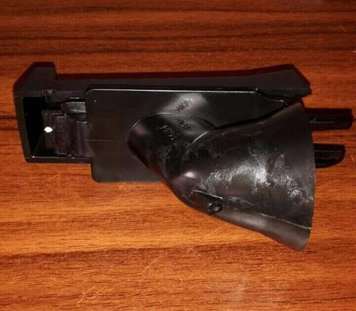

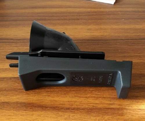

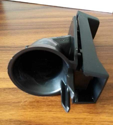

Heute ist die Belüftungsdüse bei mir angekommen. Da ich erst am Wochenende wieder zu Hause bin, habe ich meine Frau das Teil mal fotografieren lassen.
Teilenummer: VO31307239, Preis 24,37 €
Wenn ich das Teil dann am Wochenende einbaue gibt's noch ne bebilderte Anleitung mit der auch Akademiker zurecht kommen sollten 😛

Bild 3 zeigt eigentlich am besten, wie simpel das ist. Da wird in eine Art verschieblochen Trichter die Kaltluft eingetrichtert und läuft dann bei geöffneten Schieber ins Handschuhfach, sonst staut sie sich davor. Der Trichter dockt also nie dicht an den Kaltluftauslass an und daher frage ich mich, warum bläst man nicht einfach immer einen Teil der Kaltluft ins Fach?
Wenn man da nichts kühlen will, gibt es eigentlich nichts, was Schaden nimmt, wenn es einfach immer gekühl wird. Einen heißen Kaffee wird man da wohl nicht lagern....
Bei der Ansicht der Bilder habe ich mich gefragt, wo die Kaltluft hinströmt, die nicht vom Trichter eingefangen wird, insbesondere wenn der Schieber geschlossen ist. Einen dichten Lückenschluss wird man so ja nicht versuchen hinzubekommen, oder?
P.S. Da wirkt ja der aufgeschobene Gartenschlauch noch perfekter, wenn meine Annahme stimmen sollte.

Viel wird da nicht rauskommen wenn der Schieber zu ist. Ich denke mal, dass der Kanalstutzen tief in dem Trichter verschwindet. Das große Ende des Stutzens ist ja wahrscheinlich nur eine Einführungshilfe, da der Schieber ja am Handschuhfach montiert auf den Kanal geschoben wird. Des Weiteren baut sich da auch kein "Druck" auf, da von dem Kanal noch ein Schlauch weggeht, der an einem offenen Luftaustritt endet.
