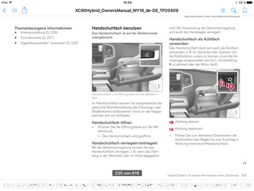

Lt. Handbuch soll man das Handschuhfach mit einer PIN sichern können. Die Funktion soll unter My Car/ Verriegeln / Privat Locking zu finden sein. Bei mir fehlt der Menüpunkt "Privat Locking" aber.

Mmh, im Manual wird auf eine "Geheimverriegelung" verwiesen, die aber leider nicht weiter erläutert wird. Evtl. findet sich dieser Begriff in den Einstellungen. Gilt für Kofferraum und Handschuhfach.

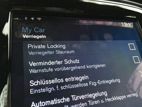

Ah, denglisch hilft. Da steht es unter private Locking! Also war eigentlich schon der Fredtitel die Lösung, oder 😁 ?

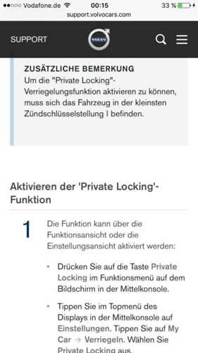

lt. Volvo Support muss der Schlüssel in Position I stehen, also wohl nur einmal kurz gedreht werden ohne Bremse. Siehe Screenshot. Dann erscheine offenbar der Menüpunkt irgendwo.

Einfach mal im Handbuch unter "Zündstellungen" nachsehen kann hilfreich sein!
Kurzfassung:
einsteigen ohne Bremse (oder Kupplung) zu betätigen und Startknopf auf Start und wieder loslassen
So habs probiert, klappt nicht. Funktion ist nicht vorhanden. Schade eigentlich.

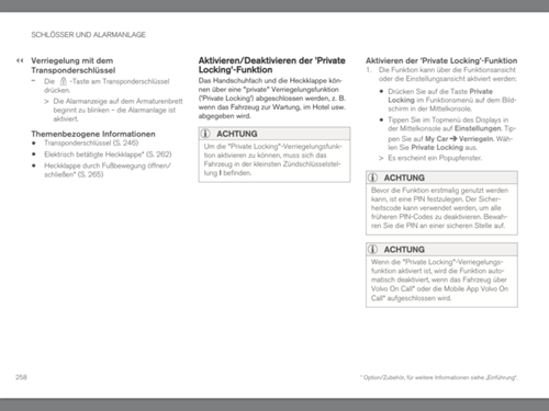

Dem Handbuchauszug unten rechts ist zu entnehmen, dass es sich um eine optionale Ausstattung handelt. Gleich neben dem Sternchen.
Welche Option das ist, weiß ich nicht.
Im Online-Handbuch ist "Private Locking" nicht also Option gekennzeichnet. Trotzdem ist die Funktion auch bei meinem Elch nicht vorhanden. Ist vieleicht das gleiche Ding wie zu Anfang mit den Fahrerprofilen.
der Auzug im Handbuch bzgl. Option bezieht sich auf die elektrische Heckklappe ( die hat das *) und nicht auf das Private Locking - so interpretieren ich das zumindest.

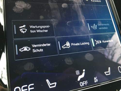

Ich habe die Funktion! Aber noch nicht ausprobiert. Das Icon dafür ist bei mir rechts von der HUD Einstellung.

Ich habe ja die Vermutung, dass es an einer Option Alarmanlage 000140 liegt, so zumindest aus der PL interpretierbar
Alarmanlage mit Bewegungs- / Neigungssensor, Sicherheitsschließung und Private Locking
(separate Handschuhfach- und Kofferraumverriegelung)
