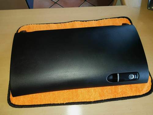

das kann doch nicht sein - langsam geht an dem Auto alles kaputt. Wie kann am Handschuhfach einfach die Halterung unten rechts brechen?(Ohne Fremdeinwirkung).
Bin zu freudlichen gefahren - Er sagt: passiert öfter muß man neu kaufen.
Hat jemand eine Idee wie man das flicken kann?
Im voraus schon mal danke

Nur zur Info . Die rote Airbag Leuchte ist wieder von selber ausgegangen als ich das Handschuhfach heute wieder eingebaut habe.
Habe das Fach jetzt komplett überholt Scharnier repariert, Dämpfer überholt und dann mit einem Heißluftfön und Verdünnung komplett entlackt, danach mit Sprühgummi ähnlich dem Original Softlack lackiert. Der alte Softlack sah wirklich nicht mehr schön aus. Das Schloss habe ich vorher ausgebaut und separat mit Metalliclack lackiert.
Hatte es erst nicht richtig entlackt und nach dem Sprühgummiauftrag mit Klarlack lackiert, ohne das Schloss auszubauen, das ist aber voll in die Hose gegangen, da der 1 K Klarlack auf dem Sprühgummi nicht aushärtet. Man muss den alten Softlack auf jeden Fall komplett entfernen und das Schloss ausbauen und dann nur mit dem Sprühgummi lackieren, das Schloss mit Metalliklack und Klarlack. Wie immer ist beim lackieren 90% die richtige Vorarbeit.
Den Hebel habe ich mit 2000 Nass Papier vor dem lacken feingeschliffen, die Alu Kante mit Kreppband abkleben und nach dem Basiclack Auftrag entfernen, dann komplett mit Klarlack drüber. Den Zylinder vor dem Lacken mit einer 2 Cent Münze abdecken, ich habe mir da einen Kunststoff Nippel mit 2 K Kleber dran geklebt, so kann man die Münze nach dem Lackieren einfach abnehmen🙂
Die vorher gemachten vier Löcher am Dämpfer habe ich wieder mit Heißkleber zu gemacht es reicht wenn man den auseinanderbaut und neu mit WD 40 schmiert. Sonst ist fast gar keine Dämpf Wirkung mehr vorhanden, und die die Klappe fällt einfach runter.
Ist richtig gut geworden

Sieht wirklich gut aus. Selbst ist der Mann! Hoffen wir, dass es hält.
@Andy B7 schrieb am 26. September 2019 um 21:30:58 Uhr:
Man muss es nicht immer neu kaufen🙂 Das mit der eingeklebten Schraube hält Bombenfest, dass Problem ist ja bei der Konstruktion der Dämpfer. Aber der läuft jetzt wieder geschmeidig, man sollte den halt einmal im Jahr ausbauen und warten.
Gefällt mir auch sehr gut. Ich bewundere sowas, wenn man für sowas ein Händchen hat und das dann so gut hinkriegt. 🙂
Hier noch die Bilder vom ausgebauten Hebel. Der ist ja beim Cabrio mit der Madenschraube seitlich und hinten an dem Gestänge vom Stellmotor verbunden.
Madenschraube mit 3 mm Imbus entfernen. Die Runde Plastiknase hinten vom Gestänge bekommt man nach dem Entfernen von dem kleinen Deckel auf der Rückseite mit einem großen breiten Schlitz Schraubendreher einfach am Gestänge ausgehebelt, dabei am besten an der runden Verbindung am Gestänge unterhalb ansetzen.
Die runde Plastiknase kann man dann später nach dem Einbau einfach wieder in die Rasterung rein drücken, dabei aber darauf achten das man zuerst die Madenschraube am Hebel befestigt.
