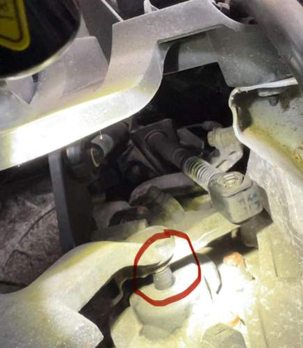

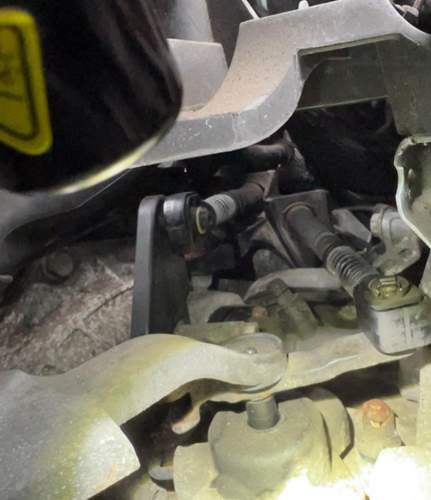

Hallo Schrauber,
mein Golf 6 Variant, 1,6 TDI, 5 Gang Handschalter ist schwergängig beim Gang einlegen. Es macht quietsch Geräusche beim Schalten und der Schaltknüppel geht nicht mehr von alleine zurück in die Mitte auf neutral. Die Schaltwelle (siehe Bild), quietscht und ist sehr schwergängig. Hat jemand einer Idee, woran das liegt?
Vielen Dank und Grüße

Die Schaltwelle ist tatsächlich das Problem. Habe die Seilzüge zur Handschaltung abmontiert und festgestellt, dass sie einwandfrei laufen. Aber die Schaltwelle quietscht und ist schwergängig. Habe die Schaltwelle eingesprüht mit Kriechöl aber sie ist immer noch schwergängig.
Hast du vorne im Motorraum oder unter dem Schaltsack die eingespruht? Bei mir war es tatsächlich die im Motorraum
Meinst du vorne den schaltturm also die eigentliche schaltbetätigung des Getriebes wenn du vorne per Hand Durchschaltest? Ein Video wäre eventuell hilfreich oder ein Foto wo markiert ist, woher das Geräusch kommt
@homefs schrieb am 6. Juni 2025 um 08:35:28 Uhr:
Ich hab das quietschende Teil auf dem angehängten Bild markiert. Müsste die Schaltwelle sein.
Ui okay, also wirklich Schaltturm. Sauber machen mit Bremsenreiniger und polyharnstofffett oder Kettenfett könnte helfen, wd40 wegen Gummidichtung bitte nicht
Wobei die Dichtung drin eventuell Steinhart geworden ist - hm! Ausbauen ist heikel weil du die Schallgabeln genau feststellen müsstest

vielen Dank. Ich werde berichten ob es funktioniert
@homefs schrieb am 6. Juni 2025 um 09:59:57 Uhr:
Der Schaltturm flutscht tatsächlich wieder. Und nach der Justierung der Kupplung gehen auch wieder alles Gänge sauber. Vielen Dank euch allen!
