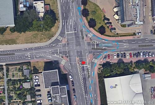

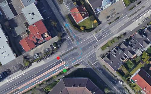

Handelt es sich hierbei um Rotlichtverstöße?
um was für Verstöße handelt es sich bei diesen beiden Fällen?
Fall 1: Nur "Abbiegen ohne ordnungsgemäßes Einordnen" (10€) oder doch ein Rotlichtverstoß?
Fall 2: Eventuell sogar gar kein Verstoß, wenn etwas weiter rechts über die gestrichelten und nicht über die durchgezogenen Linien gefahren wird?
Ich bin gespannt darauf wir ihr das beurteilt.

Fall 1
Fall 2
