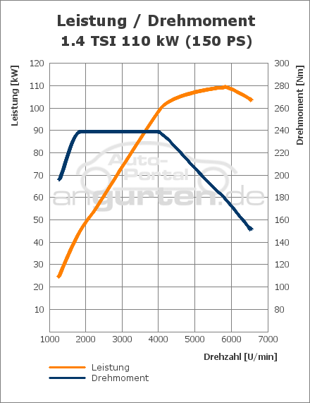

Es spricht in meinen Augen überhaupt nichts dagegen (Reifen außen vor), auch Bergab Vollgas zu fahren. Du hast einen Drehzahlbegrenzer, der Schäden verhindert. Der Luftwiderstandsbeiwert verhindert sowieso, dass dein Motor im letzten Gang ausdreht, da Deine Motorleistung ab einer bestimmten Drehzahl (bei Dir lt. Diagramm circa 4700 U/Min) abfällt.

@the_d0dger schrieb am 10. Juni 2015 um 12:43:22 Uhr:
.... Der Luftwiderstandsbeiwert verhindert sowieso, dass dein Motor im letzten Gang ausdreht, da Deine Motorleistung ab einer bestimmten Drehzahl (bei Dir lt. Diagramm circa 4700 U/Min) abfällt.
Wie ist das denn gemeint?

Auf einem Rollenprüfstand würde er im 6. Gang ausdrehen bzw. weitaus höher drehen als auf der Autobahn. Auf einem Prüfstand wird nur der Rollwiderstand der Antriebsachse mit einbezogen. Da die Leistungskurve bei einem Fahrzeug nach Maximalleistung rapide abfällt bleibt auch nichts mehr übrig um oberhalb dieser Drehzahl den Wagen weiter voranzuschieben. Im Endeffekt entscheidet die Leistung und damit im Zusammenhang die Endübersetung von Getriebe und Achse über die mögliche Enddrehzahl.
Bin Elektriker kein KFZ Meister... bitte um Korrektur falls grobe Fehler enthalten sind...
Ich such noch den Zusammenhang mit den 4700rpm, die max. Leistung geht doch bis 6000rpm.
Die maximale Leistung ist nicht gleichzusetzen mit der maximalen Drehzahl.....
