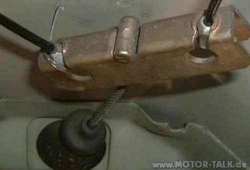

Die Züge laufen unter dem Auto, mittig unter den Hitzeblech zusammen. Der Auspuff ist dort etwas im weg. Man muss da schon von unten ran. Oben an der Mittelkonsole wird man nichts. (Dort ist nur ein Zug, der von der Wippe kommt.)
PS: Die Wippe sollte möglichst gerade stehen. Nicht so krumm wie auf dem Bild!

Wippe
