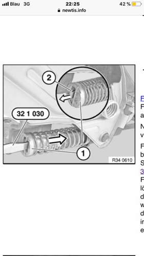

Also beim letzten nachstellen der Handbremse habe ich nur an den hinteren bremsen das Zahnrad nachgestellt.
Beim Handbremsgriff die automatische Nachstellung habe ich nicht entspannt.
https://www.newtis.info/.../GQ2VYKq
Werde das nächste mal nach diesem hier vorgehen vielleicht ist’s dann dauerhaft dass die Handbremse am Hang greift.

Dann passt aber bei dir die Einstellung nicht, wenn deine Handbremse gar nicht hält. Die Nachstelleinheit ist ja dafür gedacht, dass man "pumpen" kann. Aber wenn die Handbremse beim 2. oder 3. Ziehen auch nicht hält, musst du hinten ans Zahnrad ran.
Wenn die Handbremse lange genug gelöst war, braucht man meiner Meinung nach (Anmerkung des Verfassers 😁) nie Nachstelleinheit nicht zu verriegeln, wie im Bild von vorhin ersichtlich. Denn nach einer gewissen Zeit entspannt sich das ganze ja. Aber sicherer ist es, es nach der Anleitung zu machen. Nicht dass die Handbremse sich während der Fahrt langsam anlegt und die Beläge abbrennen.
