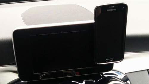

Da im W205/S205/C205 leider keine vernünftige Halterung für das Handy verfügbar ist, entweder sie verdeckt Tasten oder Funktionen, habe ich mich dazu entschieden selbst eine zu konstruieren.
Halterung wird hinten am Display mit 3M Tape (wieder rückstandslos entfernbar) befestigt und hält das Handy mit mit den üblich käuflichen Magneten. In der Hülle des Handys ist einfach ein Stahlplättchen oder das Plättchen wird am Handy angeklebt. Alternativ kann an den Tragarm natürlich auch eine übliche Klemmhalterung angeschraubt werden. Material der Halterung ist aus massiven Kunststoff und professionell gedruckt und nicht aus dem billigsten Material aus Homeprintern.
Pic1
Pic2
Pic3

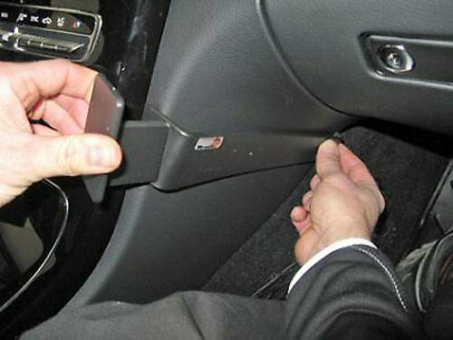

Das Photo zeigt die Brodit-Halterung mit dem Universal-Adapter. Die Stromversorgung geschieht durch ein Flachband-USB-Kabel, um das Ablagefach geschlossen halten zu können.
Wie hast Du die Halterung befestigt? Hast Du vielleicht ein Foto von der Seite (Beifahrer-Fußraum) ?
Auf der Seite brodit-shop.de gibt es, wenn man das Produkt auswählt, diverse Fotos vom/zum Einbau.

Ist natürlich schön wenn man einfach die Klappe schliessen kann. Aber für mich ist das nichts. Ich will das Display im Auge haben. Wäre schön wenn das Brodit Teil nicht so eine lange Halterung hätte in den Fußraum des Beifahrers. Zumindest ist es so auf der Homepage abgebildet. Man clickt es seitlich ein und anscheinden stützt es sich dann mit der langen Seite im Fußraum ab. Das gefällt mir nicht. Da ist dann zuviel Plastik im Spiel.
Du meinst den Arm im Beifahrer Fußraum?
Muss halt fest sitzen und das ließ sich vermutlich nicht anders lösen.
Übermäßig schön ist der Teil der Halterung nicht, allerdings seh ich den ja auch nicht 😁 - und es sitzt halt schön fest.
Vom Design hat @TheOnlyBrad gewonnen mit seiner Lösung.
Ich würde allerdings das Handy rechts vom Bildschirm, leicht zum Fahrer angewinkelt bevorzugen - wobei das dann für den Beifahrer auch wieder doof aussieht.
7320288549965-3
@fraxx2001 schrieb am 25. Februar 2015 um 17:53:48 Uhr:
Danke 🙂 Die Anbringung rechts vom Bildschirm habe ich übrigens getestet (links oder rechts ist meiner Halterung ja egal), aber bei der rechten Variante kommt man mit dem Arm leider nicht mehr gescheit an das Smartphone und auch das Ladekabel sieht irgendwie "störender" aus im sonst wirklich schönen Innenraum des W205. Mit dem Blickwinkel hast Du allerdings vollkommen recht, ich werde meinen Halter auch noch etwas schräger setzen, damit der Blickwinkel etwa 90 Grad beträgt.

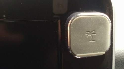

Meine Brodit-Halterung musste einer Magnethalterung (Neutron S) weichen - wurde hier bereits angesprochen.
Ich hoffe, es stimmt was der Hersteller verspricht und die Haftfolie des Magneten lässt sich wirklich rückstandsfrei bei der eventuellen Demontage beseitigen.
Eine Beeinflussung des Smartphones kann ich nach nunmehr 4 Wochen nicht feststellen - die magnetische Abschirmung scheint zu funktionieren.
Auf dem Gummiteil des Magenten ist unten eine schmale Lippe zu sehen, die eine rechtwinklige Anbringung erleichtert (vertikal wie horizontal).
Weiterer Vorteil ist, das für (relativ) wenig Geld /5,- EUR) weitere Halteplättchen für ein Smartphone/Tablett erhätlich sind, so dass man die Geräte beliebig wechseln kann. Kostenpunkt für den Magneten ca. 22,- EUR.
Magnethalterung01
Magnethalterung02

ich hatte hier vor einigen Monaten mal kurz meine selbstgebaute, magnetische Smartphone-Halterung vorgestellt. Da ich im Beitrag und auch per PN mehrere Anfragen für eine "Kleinserie" erhalten habe und jetzt auch eine konkrete Bestellung, möchte ich zur sicherheit nochmal nachfragen, ob es noch mehr Interessenten gibt. Die Smartphone-Halterung kostet max. 90,- €, bei mehreren Interessenten evtl. auch etwas weniger. Bei ca. 3 Arbeitsstunden Handarbeit pro Halterung finde ich das einen fairen Preis. Wenn ich mehrere Halter auf einmal herstelle, geht es schneller, daher der variable Preis.
Hinzu kommt der Neodym Magnethalter "Neutron S", den man für ca. 22,- € z.B. hier oder auch hier bestellen kann.
Die Abwicklung würde so laufen, dass Ihr den Magnethalter (Neutron S) selbst bestellt (entweder mit direktem Versand an mich oder Ihr sendet ihn mir nach Erhalt), damit hättet Ihr dessen Garantie schon mal auf Euch laufen. Die Bezahlung der Makrolon-Halterung würde dann Zug um Zug auf Vertrauensbasis laufen, d.h. 50,- € als Vorkasse-Überweisung und der Rest (max. 40,- €) bei Lieferung, der Versand ist inclusive. Da ich erst noch neues Material besorgen muss, könnte ich übernächstes Wochenende loslegen, Ihr hättet den fertigen Halter also in etwa 3-4 Wochen bei Euch.
Da dies ein reines Hobby-Projekt ist, versteht es sich von selbst, dass ich weder Garantie noch Gewährleistung auf die Arbeit gebe. Ich möchte aber betonen, dass die Halterung in präziser Handarbeit gefertigt wird. Ich bin bei sowas eher pingelig (Modellbauer halt 😉).
Der Halter wird fertig montiert geliefert (wie auf den Bildern) und beinhaltet für die unsichtbare Befestigung hinter dem Comand Display ein Spezial-Klebeband (wasserfest/temperaturbeständig). Das Basismaterial der transparenten Halterung ist Makrolon, das Material hat im Vergleich zu Standard Plexiglas den Vorteil, dass es UV-beständig und bruchfest ist, nicht splittert und so gut wie nicht vergilbt (z.B. in Raucher-Fahrzeugen).
