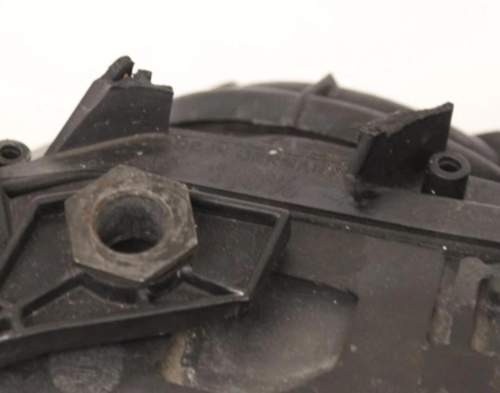

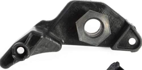

Wenn beim VFL Xenon Scheinwerfer dieser innere Halter hier gebrochen ist (nicht der ganz äußere, der ist sowohl beim VFL als auch beim LCI gesteckt)... dann passt der Ersatzhalter hier nicht, da es den Repsatz nur für ab 2007 gibt. Beim VFL sind die ja leider nicht gesteckt. Für was sind dann aber die zwei Bohrungen am VFL Scheinwerfer? Irgendwie strange. Da bleibt dann wohl nur JB Weld.

Also ich habe mir in der Bucht solche Halter für ein paar Euro besorgt für einen 2004er. Die konnte man dann mit 2 Blechschrauben an den Scheinwerfer anbauen.
