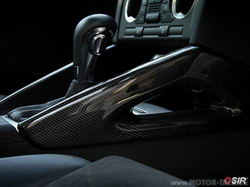

hab jetzt noch Carbonfolie bei Foliatec gefunden:
http://shop.foliatec.com/.../...iverselles%20Zubeh%C3%B6r.foliatec?...
und dann noch das hier:
www.lederoptik.de
Hat jemand damit Erfahrungen gemacht?
Kann Leder nicht ersetzen, ist aber auch deutlich günstiger.

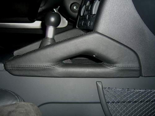

Ich hatte sie damals so überziehen lassen. 120€ kostete es beim Sattler.
Einen genauen Auftrag hatte er nicht da ich selbst nicht wusste wie man es umsetzen kann.
Er hatte freie Hand und dies kam dabei heraus. Da es mir heute noch sehr gut gefällt, bleibt es so.
LG
MC

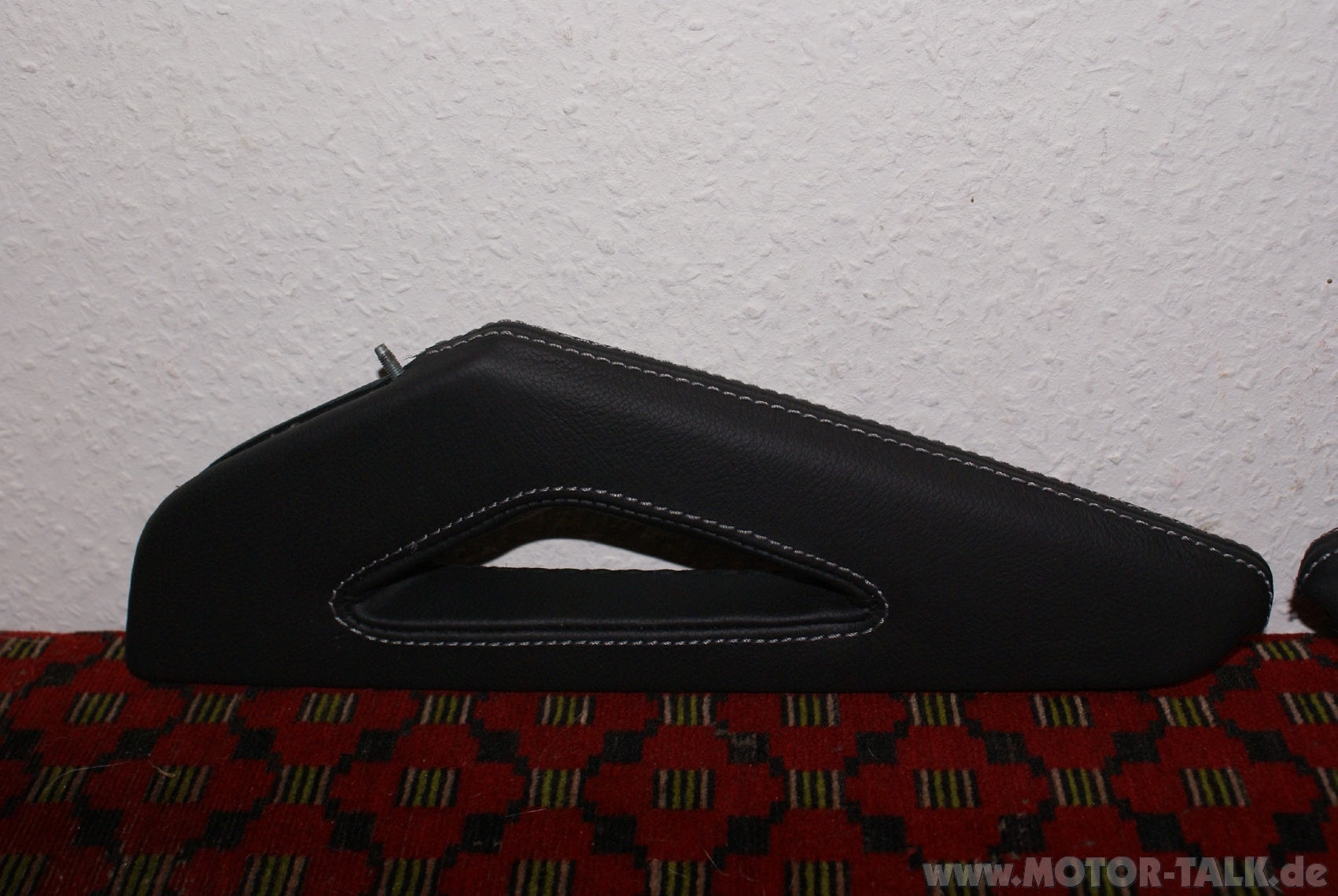

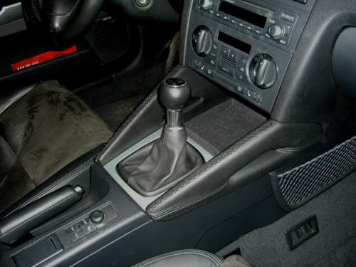

Original geschrieben von smhb0310
Gibbet nicht... macht der Sattler Deines Vertrauens 😉Das war die erste Version... als letztes hatte ich die hier drin 🙂
Das sieht echt Klasse aus... Wenn mein Geldbeutel nicht streiken würde, hätte ich es auch schon in Auftrag gegeben...

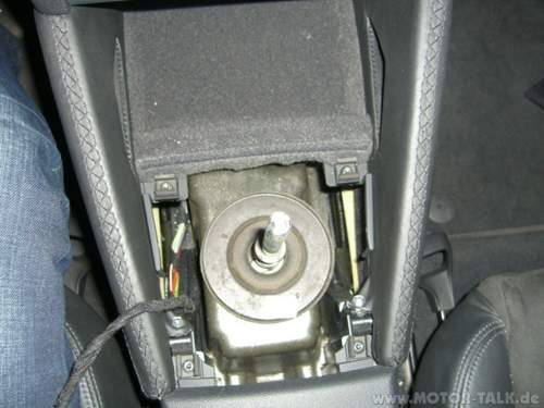

Original geschrieben von drapnici
wie bringt man überhaupt die haltegriffe raus gibts da ein spezieller trick oder so?gruss
Hinten oben in der Ablage die kleine Plastikblende abziehen (geklippst), Blende vom Schalthebel
abziehen (einfach durch das Leder fassen und kräftig nach oben ziehen - auch geklippst).
Dann siehste jeweils zwei Schrauben - und dann noch mit einem Inbus-Schlüssel von unten in das
Dreieck reingehen. (Sind pro Griff 3 Schrauben zu lösen.)
Gruss,
Thomas

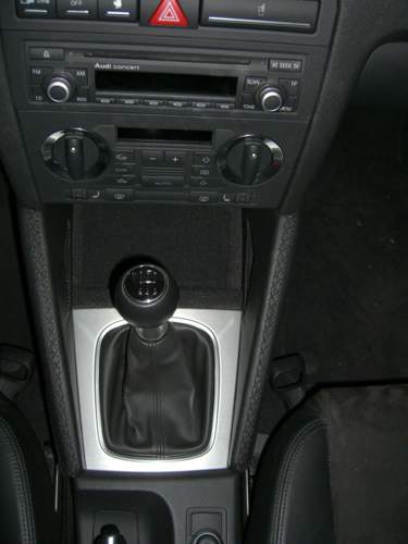

Original geschrieben von zipfeklatscher
Sieht SEHR GUT aus.
Wo hast du den Filz für das Ablagefach her?
Oder täuscht das?
Das ist selbstklebender Veloursautoteppich mit dem das Ablagefach ausgekleidet wurde.
Auf dem Bild sieht man etwas mehr......
LG
MC
