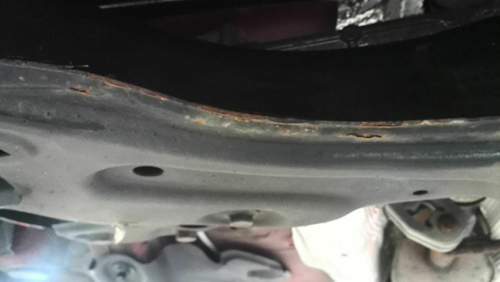

Bei mir sieht es nach 2,5 Jahren und 35.000km leider nicht mehr so toll aus, was Rost betrifft.
Ist es normal, dass der Achsträger schon so verrostet ist und insbesondere dass der schwarze Lack an einigen Stellen einfach abplatzt und darunter der Rost hervorkommt? Siehe Bild.
Soll ich das bei der nächsten Inspektion anbringen oder ist das eh sinnlos?
Und dabei wird das Auto in einer sehr salzarmen Gegend gefahren (wärmste Region von Deutschland).
Rost-achstraeger

Das ist nichts. Das ist auch in 20 Jahren noch nicht durch. Achsträger rosten eigentlich fast bei allen früher oder später, aber die sind massiv genug.
Das ist wirklich völlig harmlos und was schon immer so, da hat Jupp einfach Recht.
Auch wenn es scheinbar nicht so tragisch ist, meiner sieht nach 38000km und 2,2 Jahren viel besser aus, obwohl bei uns extrem viel gesalzen wird.
Ich wasche halt mit einem Hochdruckreiniger den Unterboden alle 14 Tage im Winter.
Waschen und dann Wachs drüber, wenn es dich beruhigt. Habe im Januar auch den ganzen Unterboden neu konserviert, nach drei Jahren.
VW wird das nicht jucken, ist absolut im Rahmen.
