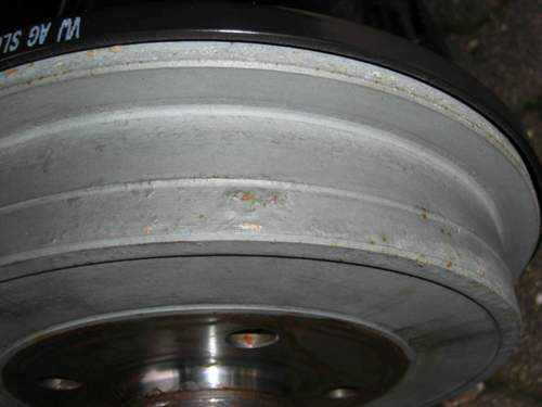

2. Beim Räderwechseln war ich doch ein bisschen überrascht, wie der Rost an der linken Trommelbremsabdeckung hervorquillt (siehe Bild), rechts ist mir nichts aufgefallen. Ist das normal nach 50.000 km?
Trommel-links
Trommel:
Ist normal und völlig unbedenklich.
Eben! Die Trommeln sind nur hauchdünn "geduscht" mit einem Alibi-Lackfilm.
Technisch völlig "peng", optisch, bei sehr "offenen" Alufelgen aber eher unschön.
Notfalls muss man da dann später selbst nacharbeiten:
Mit Drahtbürste entrosten, mit Zinkspray vorlackieren, mit ggf. gewünschter, warmfester Lackfarbe endlackieren. Dabei sollte die Anlagefläche für die Felge allerdings weiterhin lackfrei bleiben, denn die Reibung zwischen Felge und Trommel ist essentiell für´s erfolgreiche Bremsen.
Haha... Wenn schon losgebrochen ist, so dass es reibt, ist es schon zu spät. ;-)
Aus dem Zubehör kommen die Trommeln ganz unlackiert. Halten auch nicht kürzer...
Offene Alufelgen mit Trommel ist geschmacklich aus meiner Sicht ohnehin fragwürdig...
Bürste den Gammel von der Auflagefläche beim Reifenwechsel. Das ist wichtig, denn sonst geht das Anzugsdrehmoment in die Rostschicht und nicht ins Gewinde der Radschrauben. Je luschiger man das macht, desto eher muss man seine Radschrauben nachziehen.

Mit Reibung ist die Haftreibung gemeint, welche das Rad aufgrund der Anpresskraft durch die Radbolzen mit der Bremstrommel verbindet. Die Verbindung eines Rades zur Bremse ist keine formschlüssige, sondern eine kraftschlüssige. Setzt man diese Haftreibung herab (man mindert sie), in dem man z.B. Fett, Lack oder anderes an der Anlagefläche anbringt, kann sich das Rad lösen. Dann kann man von Gleitreibung sprechen.
