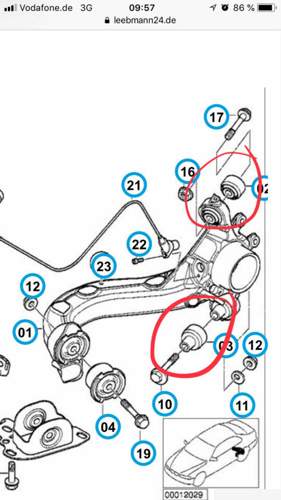

Oberen und unteren Lager der radaufhängung kannst machen. Dann erneuerst obligatorisch die excenterschraube für den Sturz und kannst den dann wieder ordentlich einstellen lassen.
Ich habe am Längslenker Strongflex mit 80 Shore genommen. Fährt sich sehr schön, auch nach einem Jahr. Viele sagen der Lagerbock kann rausreißen, aber das ist eher ein m3 Problem.
Themenstarteram 7. Juli 2018 um 7:51
Hallo donBogi,
Strongflex ist ein guter Tip.
Hättest Du zufällig ein Bild von den oberen und unteren Lagern der Radaufhängung? - und Vermessung ist sowieso obligatorisch.
Vermessung spreche ich an weil laut bmw Vorgabe soll die excenterschraube unten erneuert werden.
Die rostet irgendwann fest und ist eben Pflicht für die Einstellung.
Das sind die Lager. Man kann/soll unten auch den gleichen Lager wie oben verwenden. Soll wohl gut sein ... ich habe es allerdings verschlafen.

Ich habe die beiden Längslenker Lager nach dem ich mal ein Lenker nach einem Unfall beschädigt habe (bin im Dunklen rückwärts gegen einen Blumenkübel gefahren):mad: von meinem Schrauber der eine Bühne hat tauschen lassen. Der hat die ohne Spezialwerkzeug mit Schmierseife getauscht.
Am besten tauscht man auch die beiden Lager der Radaufhängung hinten am Achsschenkel, dafür benötigt man aber so einen spezielle Spindel zum aufziehen, das habe ich bei BMW machen lassen.
exzenterschraube auf jeden Fall dann tauschen, die kann echt fest sein (haben sie nur durch sehr viel Einsatz eines Druckluft-Schlagschraubers mit vor/zurück wieder losbekommen bzw die Reste davon, weil sie auch leicht abreissen kann. Sonst wirst du für das Spureinstellen keine Chance haben, denke ich.
Wie stellt man den hinten die Spur ein?
Über den Längslenker. Sturz über die Excenterschraube
