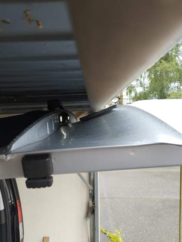

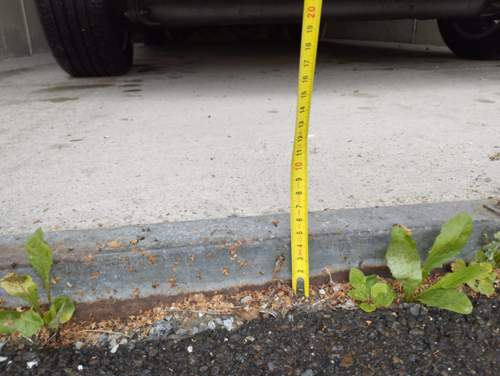

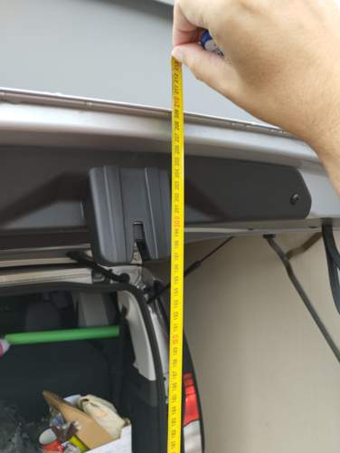

Aktuell suche ich eine Angabe zur Höhe der geöffneten Heckklappe. Ich habe dazu nur in einem anderen Forum die Angabe eine Users gefunden, der 2,18 Meter angibt. Kann jemand diesen Wert hier bestätigen? Hintergrund ist, dass wir in einer Tiefgarage parken, bei der die Höhe aufgrund einer Belüftungsanlage an der Stelle maximal 2,20 Meter hergibt. Da wäre nicht viel Spielraum.

Hallo Railworks!
Anbei ein paar Fotos wie die Situation in meiner Garage bei max. Einfahrtshöhe 1,95m ist.
Habe mich da um einiges verschätzt, da die Heckklappe mit der Nummerntafel am Garagentor aufliegt.
Asphalt bis Heckklappe (2,09) bei ca. 5cm Kantenhöhe Ich würde schätzen das es wie transarena schrieb beim
Caddy V auch 2,10m sind. Um nur so im Freien zu messen fand ich leider keine Zeit mehr. LG

Er schreibt ja, das seine Garage an der tiefsten Stelle 2,20m ist.
Das sollte auf jeden Fall passen.
Tiptop, danke für die Bilder und die anderen Infos 🙂

@Austrofred schrieb am 5. August 2024 um 15:44:15 Uhr:
Hallo Railworks!
Da musst Du den Wagen immer exakt auf derselben Position parken dass Dir nicht doch mal Blech, oder Heckscheibe auf das Garagentor schlägt? Ich habe eine ganz ähnliche Situation, aber bewusst in Kauf genommen weil Hecktüren im Hängerbetrieb nicht nutzbar sind. LG
