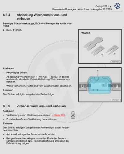

ich habe eine Frage zur Kunststoffabdeckung des Scheibenwischermotors
innen an der Heckklappe des Caddy 5.
Um die eigentliche Verkleidung der Heckklappe innen zu lösen muss auch die Abdeckung des
Scheibenwischermotors innen abgenommen
werden. Diese scheint innen mit Clips befestigt zu sein. Von außen ist nichts zu erkennen,
sicher nichts zu schrauben....
Kann mir jemand schildern, wie ich in welcher Reihenfolge die Abdeckung abziehen oder
abnehmen kann, ohne dass Plastikteile oder Clips abbrechen?

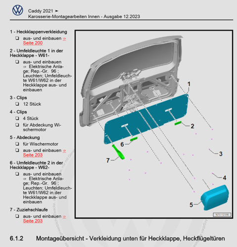

Hier die Anleitung:
Screenshot-2025-07-17
ist nur gesteckt. am besten mit passendem Werkzeug drunter und abhebeln.
Hatte das erst vor kurzem ab um die Verkleidung mit Filz zu bekleben.
