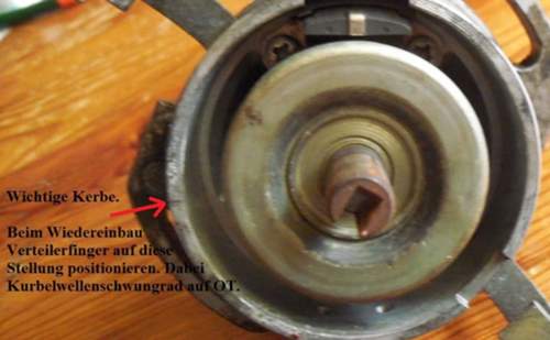

Hi ich habe ein Problem beim mein Golf 3 1.8 Nach dem ich Hallgeber getauscht habe Auto springt nicht mehr an und nach dem ich alte wieder rein getan habe springt trotzdem nicht mehr an Verteiler habe ich gedreht da mit langsam wie ich auf Mansche Video gesehen habe trotzdem geht er nicht mehr an es wäre sehr und hilfreich wenn sie mir helfen können.

Bei verteilwelle sehe ich kein Markierung nur bei Zahnriemen oben o t steht das habe ich aber eingestellt
Der Verteilerfinger (Verteilerläufer) muß auf den Zündkabelanschluß vom Zylinder 1 zeigen. Dort sollte -am Verteiler am Rand bei abgenommener Verteilerkappe- eine klene Kerbe sein.
s. Bild
Zuendverteiler

Zündkerzen kriegen kein Strom nur ein Zylinder Rest aus

Hallgeber defekt.
D.H. neuer Zündverteiler.

Danke zu jeden die mir versucht haben zu helfen ich habe Auto gestartet und funktioniert jetzt das Problem lag an dem neue Hallgeber der war defekt denn alte habe ich getan eingestellt jetzt funktioniert er sehr gut nur das er immer noch in kalt aus geht aber sonst alles ist wie früher danke für eure Hilfe.
