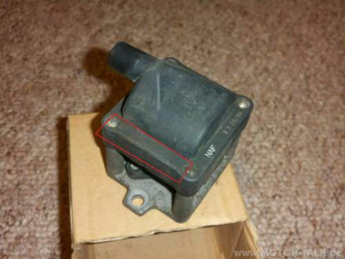

2 Wochen drauf sprang er dann wieder nicht an. Dann hab ich die Spule (die ich bereits im Kofferraum hatte) gewechselt.... Kein Problem mehr.
Bau sie mal aus und suche nach Sprüngen in der Isolation. Sind ja nur 2 Schrauben (und 2 Muttern die beim rausdrehen in den Wasserkasten fallen).

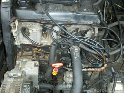

Wenn der DZM aber beim anlassen hin und wieder auf 0 bleibt dann könntest du wo einen Kabelbruch haben. Sieh dir mal den Kabelbaum am Zündverteiler an (der mit 3 Pins, für den Hallgeber).
Ign-coil-cracked-insulation
Ign-coil-peeled-off-insulation
Hall-sender-aam
