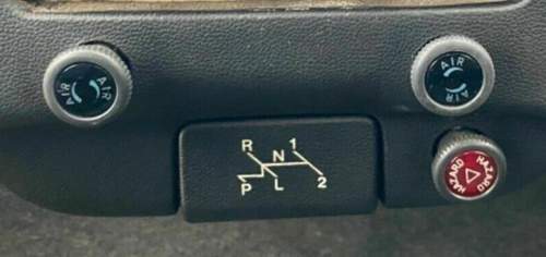

Moin!
Hier habe ich einen "Netzfund".
Ich wusste nicht, dass es den Käfer mit Habautomatik mit Parksperre gab.
Ich hatte eben nochmal extra in den Werkstatthandbüchern (Ausgabe 1969) geschaut.
Da steht "zum Parken auf "N" stellen und Handbremse fest anziehen"
Das Bild kommt von einem 75er US Käfer.
Kennt das einer?
Danke und Gruß
der "Stevie"

Servus Stevie,
die „Parkstellung“ kam mit Modelljahr 1973. Davor tatsächlich in „N“ plus Handbremse. Fahrstufe einlegen funktioniert leider nicht als Sperre, da sich hierdurch die Hinterräder nicht blockieren lassen. Hängt irgendwie mit dem Wandler zusammen.
Gruß von einem der wenigen Halbautomatik-Fans
Tom
Mein 73ger 1300 Aut hat das gleiche Schaltschema mit P - R und L - N - 1 und 2 wie auf dem Schalthebel zu sehen.
Danke Tom für den Hinweis Modelljahr 73.
VG Manfred

Dank euch für die schnellen Antworten.
Ich habe noch andere "gefunden". 74er 1303 mit "altem" Schaltschema (jedenfalls auf der Plakette).
Wurden da Unterschiede gemacht?
Danke und Gruß
der "Stevie"

Gerne gerne :-) mein Wissen was die Halbautomatik betrifft, basiert auf viele viele Threads in US-Amerikanischen Foren. In den Staaten wurden einfach viel mehr „Autosticks“ ausgeliefert und sind heute noch vorhanden.
Meines Kenntnisstandes zufolge gab es ab Modelljahr 1973 nur noch die mit Parksperre. Hintergrund war wohl die Tatsache, dass ein gerissenes Handbremsseil gerne mal den einen oder anderen Käfer ungewollt in Bewegung gesetzt hat.
Meiner ist Modelljahr 1973 und hat keine Parksperre.

Dann lass es MJ 74 sein. Genau weiß ich das nicht. Nach MJ 69 hört es für mich erst mal auf :)
Etzolds Käferdoku Teil 1 verrät die Parksperre ab 11.1.73 Fgst.nr. 113 2 452529.
Wäre also mitten im MJ 1973.
@Marc_Voss schrieb am 23. April 2022 um 21:51:43 Uhr:
Danke! Dann hat meiner sie um ziemlich genau einen Monat verpasst. :(
