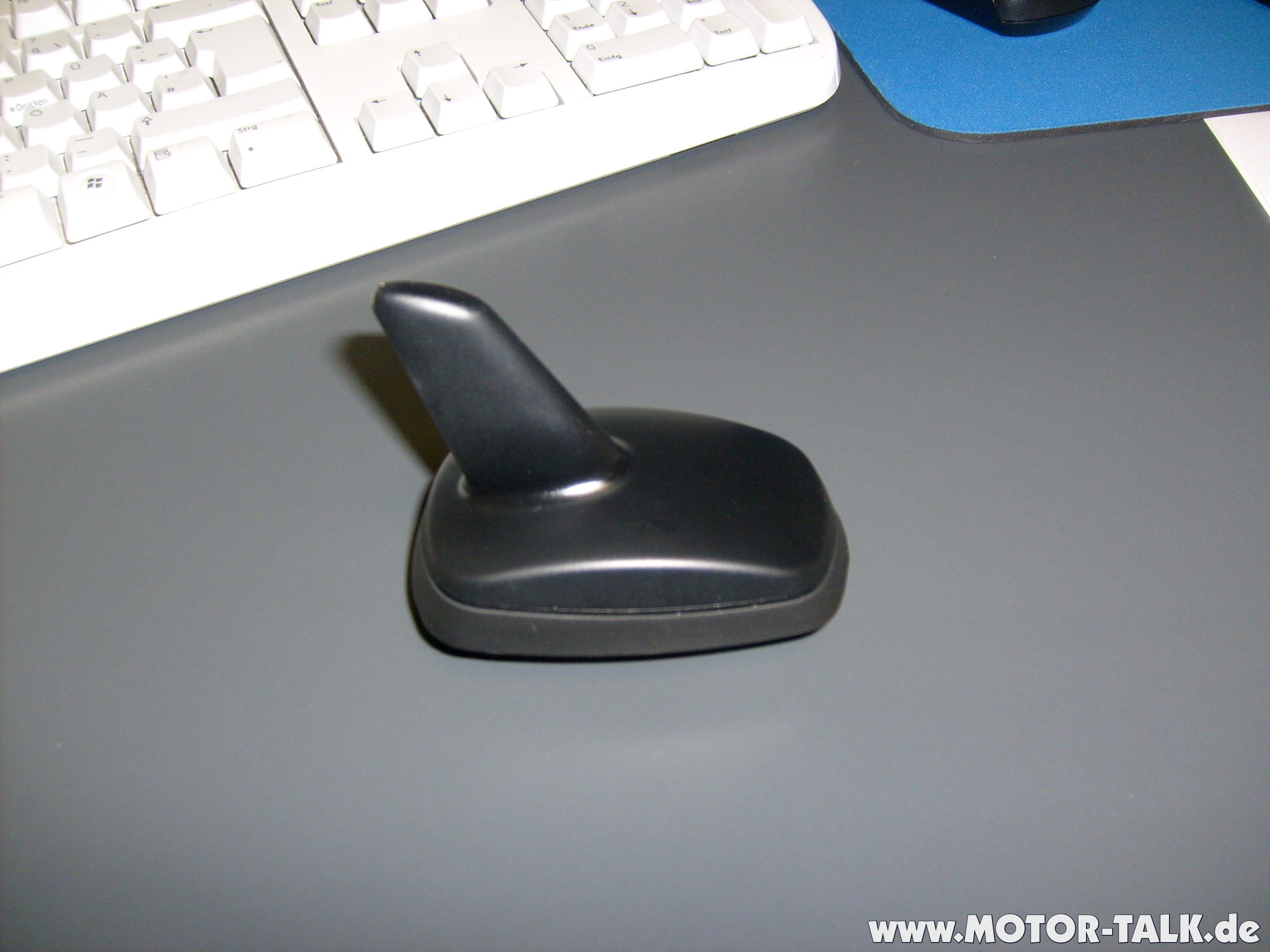

wer gerne eine Haifischantenne für kleines Geld haben will kann sich von VW einen Dummy kaufen. Die originale Antenne legt man dann einfach zwischen Dach und Himmel und somit kann man auch noch Radio hören (wenn man denn will).
Teilenummer:
1K0 035 507 D | DACHANTENNE | 10,25 Euro + MwSt
Bilder folgen.

ich muss den thread nochmal hoch holen, welche farbe hat die attrappe wenn man sie bei vw kauft? hab bei ebay zb. diese gefunden: artikel nr 360172983055, die ist schwarz glänzend und würde somit besser zu meinem schwarzen golf passen als eine mattschwarze oä
Schwarz matt.
Siehe erster Post 😉
http://www.motor-talk.de/.../Attachment.html?attachmentId=450170
Du kannst sie aber lackieren lassen, hab ich auch, siehe Anhang.
