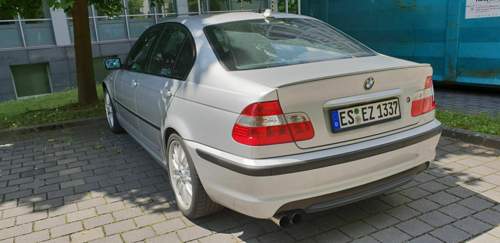

Servus, ich habe mich eigentlich immer dagegen gewehrt eine solche Antenne zu verbauen.
Hat jemand Erfahrungen mit dab+ und FM Empfang beim Android Radio?
Welche Antenne könnt ihr mir empfehlen für die Limousine?
Ich danke im Voraus allen die sich dem Thema widmen :-)

Ich denke ich habe mich missverständlich ausgedrückt...
Ich habe vor die original Antenne abzuklemmen und durch einen Haifisch zu ersetzen.
Sprich es soll alles über die eine Antenne laufen und nicht mehr ein Teil über die original und ein Teil über eine zusatzantenne.
Das heißt ich werde neue Kabel verlegen und diese zum Radio führen!

ich weiß das die Berechnung der Stabantenne so laufen, aber diese kommt aus Designgründen bei der Limo einfach nicht in Frage.
Das verflixte an dem Thema ist das ich bisher keine einzige DAB+ Scheibenantenne hatte die wirklich was getaugt hat. egal in welchem Preissegment. Daher entstand die Überlegung nun alles über eine Antenne laufen zu lassen wenn ich denn nicht darum herum komme ein Loch ins Dach zu bohren.

Habe jetzt einfach mal folgende Antenne bestellt:
- Bad Blankenburg 3775.02 (AM/FM/DAB+) GPS Signal lasse ich nachwievor über die China GPS Maus laufen
- Docooler DAB 004 DAB+ Empfangsbox
- SMA/ SMB Verbinder
Der ganze Kram ist ja schnell mal angeschlossen und testweise muss ich halt mal die Antenne ins Schiebedach einklemmen um einen Test zu machen wie gut der Empfang damit ist.
Wenn alles passt wird die Antenne noch lackiert, habe ich aber beim Test entsprechend Aussetzer oder Probleme wird eben alles zurückgeschickt....
Das Zeug kam heute an:
- Die DAB+ Box kann man auch mit noch sovielen Adaptern nicht mit der Bad Blankenburg Antenne verbinden
- Die Haifisch Antenne hat bei mir bereits im Stand große Probleme überhaupt einen Sender zu finden, starkes rauschen im Hintergrund (trotz aktiver Antenne)
- DAB+ Empfang = Null. Auch mit einem anderen DAB+ Reciever habe ich keinen einzigen Sender reinbekommen bei mir.
Resultat:
Es wird alles zurückgeschickt, ich bleibe bei meiner Heckscheibenantenne und das Thema DAB+ ist für mich ein für alle mal gestorben!
An alle anderen die das vorhaben....lasst es sein!
