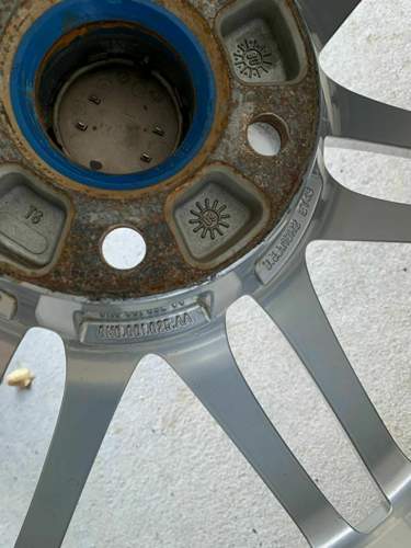

Hätte gerne größere ( 18 oder 19 ´´) Original Alufelgen von Audi, finde aber nichts passendes. Habe einen A4 Avant bj.08/10 mit der Ambition Ausstattung ( Fahrwerk)
Die 7 Doppelspeichen- Design Felgen finde ich total hammer und würde sie gerne haben. Aber 1470 Eus ist schon ne Preisansage.
Würden die Felgen denn Passen, ?
8K0 601 025 AA 1H7

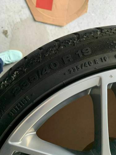

Ich fahre den 1.8 TFSi, 170PS von 2014 als S Line. (0588 / ATB). Jetzt habe ich schöne Original Audi Speedline 8K0.601.025.AA 8.5Jx19 ET43 mit 235/40R19 Sommerreifen erworben.
Laut Audi sind für das Fahrzeug bei 8.5Jx19 ET43 jedoch 255/35 vorgesehen. Wie gehe ich nun Schritt für Schritt vor, um die Kombination auf meinem A4 fahren zu können?
Stand heute gehe ich davon aus, dass ich zwingend eine Einzelabnahme benötige, was brauche ich dafür alles und wie gehe ich am Besten vor?

225/40 geht. 235/40 nicht mehr wegen Tacho Abweichung.
Weiteres im Thread, TÜV Beantwortet dir im Vorfeld auch die Fragen:
https://www.motor-talk.de/.../...e-felgen-passen-die-t3166030.html?...
